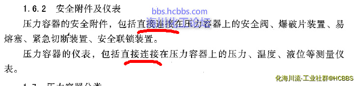

如题,TS21关于压力容器范围的界定见图,何为直接连接?

直接连接可理解为直接与压力容器本体相连接,而不是在管道系统中设置的附件

直接与压力容器本体相连接,而不是在管道系统中设置的附件.

连接在管线系统上的安全泄放装置和仪表等不归压力容器范围管理。

可以是通过螺纹或法兰连接

直接与压力容器本体连接

安全阀(爆破片除外)、仪表有的直接安装在设备本体上,有的则安装在与设备相连通的系统管道上。

同意大家意见。直接与压力容器本体相连接,安全附件和设备之间不用其他管道元件连接。

不通过管道,安装在法兰或螺纹座上。
