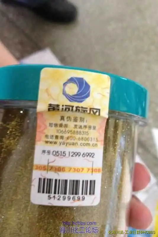

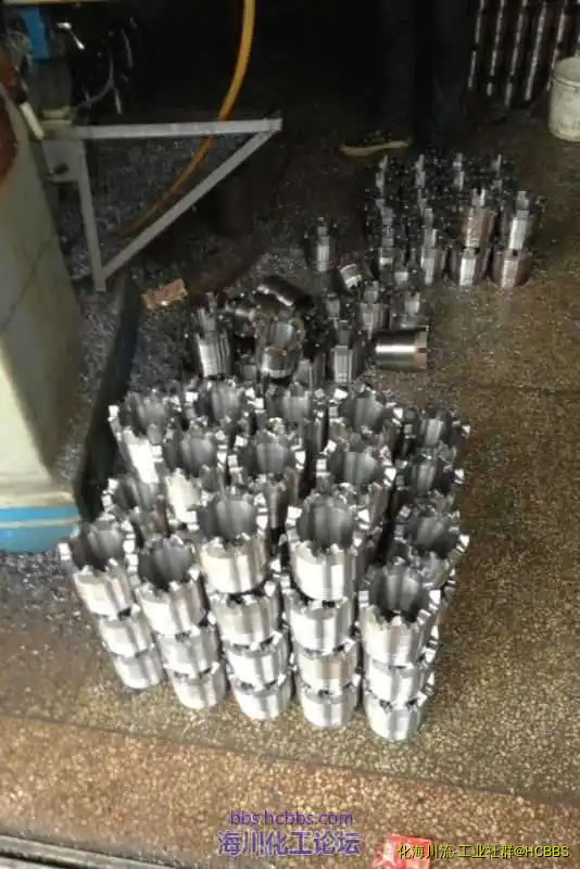

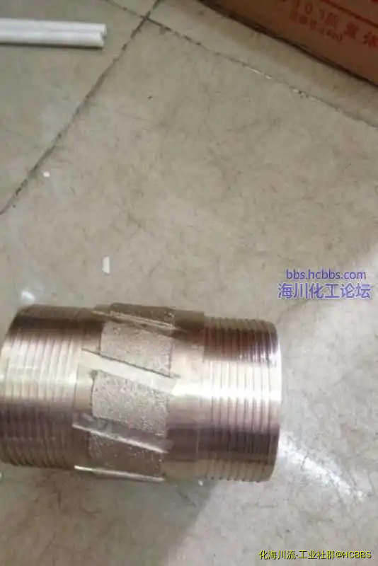

用掺和金刚石的叶片(可以电镀上去),类似地质钻孔的钻头,耐磨,价格不会太贵,图片是电镀金刚石的扩孔器
发表于 2017-3-13 10:17:37
梦幻100 + 6 积极参与
S20060607VIP会员 VIP会员 | 显示全部楼层       最后访问IP北京市
我这有大量便宜金刚石
发表于 2017-3-13 10:24:12
