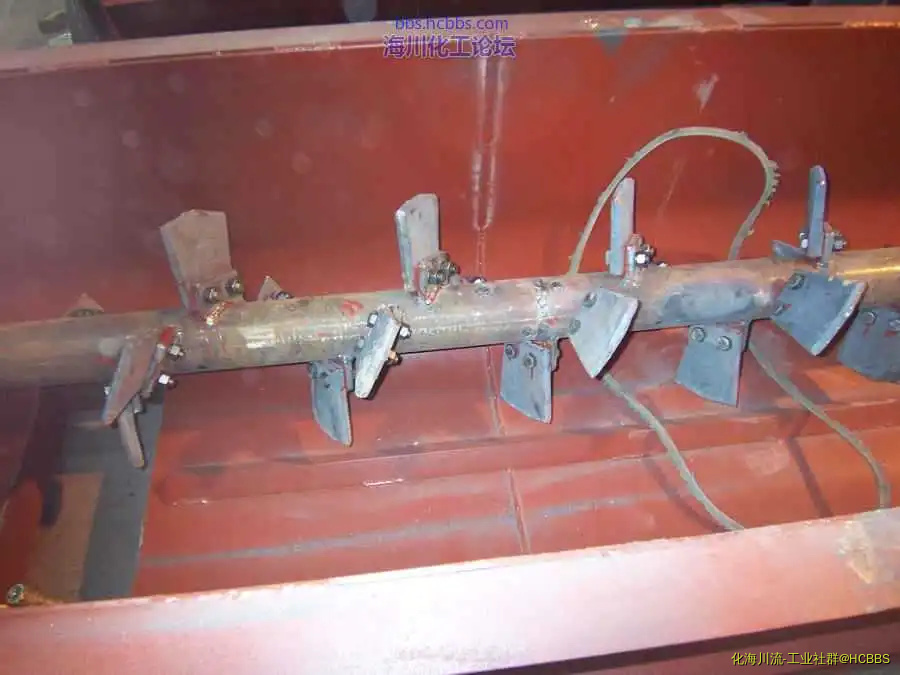

[资源分享] 输送煤浆的桨叶很快磨没了,有比45mn材料更耐磨的吗?
4.1K |37
如图
发表于 2017-3-6 07:56:46
参与人数 2财富 +7 收起 理由
TNXBM + 2 发起议题
kyr + 5 发起议题
输送煤渣的螺旋,叶磨没了,现在是45锰,想提高耐磨性,换什么材质好?
发表于 2017-3-6 07:58:08
参与人数 2财富 +4 收起 理由
TNXBM + 2 积极参与
kyr + 2 积极参与
衬上耐磨板怎么样?
发表于 2017-3-6 08:54:59
65Mn好一点的经过淬火。

这个是群里一个还有提出来的问题 看提供图片是桨叶要焊接在轴上边的 你这个淬火是不是不好焊接呢?  详情 回复 发表于 2017-3-6 09:18

20Cr渗碳淬火、65Mn淬火、陶瓷叶片,堆焊耐磨钢板。。。。
——找石家庄华明机械,他们的螺旋堆焊耐磨层,耐磨,用得住!

超高锰合金(ZGMn18Cr2MoRe)比较耐磨!

要考虑装配的方便喔 这个材料好焊接吗 如果用这个材料,是不是要改成装配式的桨叶了?  详情 回复 发表于 2017-3-6 09:43

换成不锈钢试试(材料好采购、好制作),周期能承受的话,定期更换。

42CRmn,耐磨材料

看途中的搅拌轴,个人感觉这样的设计不合理,更换也不方便,采用底座根部焊接,耐磨叶片装配到底座上,这样即使磨损,更换也方便

8楼所说的方法是可取的,叶片可以采取堆焊的方式,增加耐磨性能。
发表于 2017-3-7 08:00:20
他目前的尺寸和结构,还是选择堆焊较好  详情 回复 发表于 2017-3-9 16:17

好像设计有问题,不像是磨损的样子。

没有必要弄个更耐磨的,在耐磨也是时间问题,你不如按这个桨的尺寸重新做一个,来回更换着使用;这样能比花钱弄耐磨的材料省点吧。

使用陶瓷材质的叶片

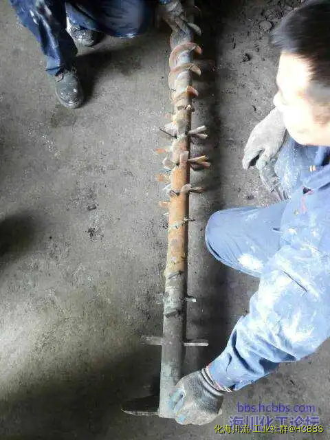

附图里才是经常用的管式输煤机
快五十年机运设计经验。
发表于 2017-3-8 09:00:14
这样装配式的结构,比较利于维修更换,热心助人,谢谢小花一朵  详情 回复 发表于 2017-3-8 09:02
