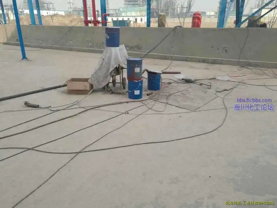

[求助] 看图查隐患(3.5)共同进步
   关闭 [复制链接]
3.9K |69
参考结果:1.现场电线凌乱未架空、未敷设保护管,不符合"一机一闸一箱一保护"。
2.现场存在易燃品与杂物,存在动设备安全隐患。
3.手持角磨机无防护罩,随意摆放。
4.搅拌器随地摆放接线有裸露处。
5.施工设备简陋,安全设施不完备。
6.相应设备与接线应设置在围堰外部,尽可能减少安全隐患。
7.使用完与使用中物料未分开摆放,且堆叠在设备上。8.未设置安全警示标识,未设立施工区域警戒线.
