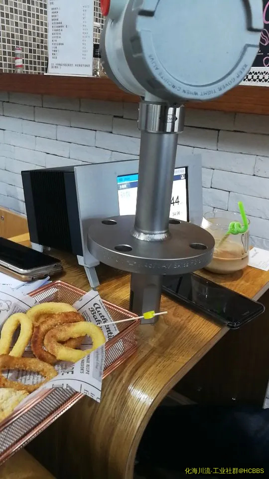

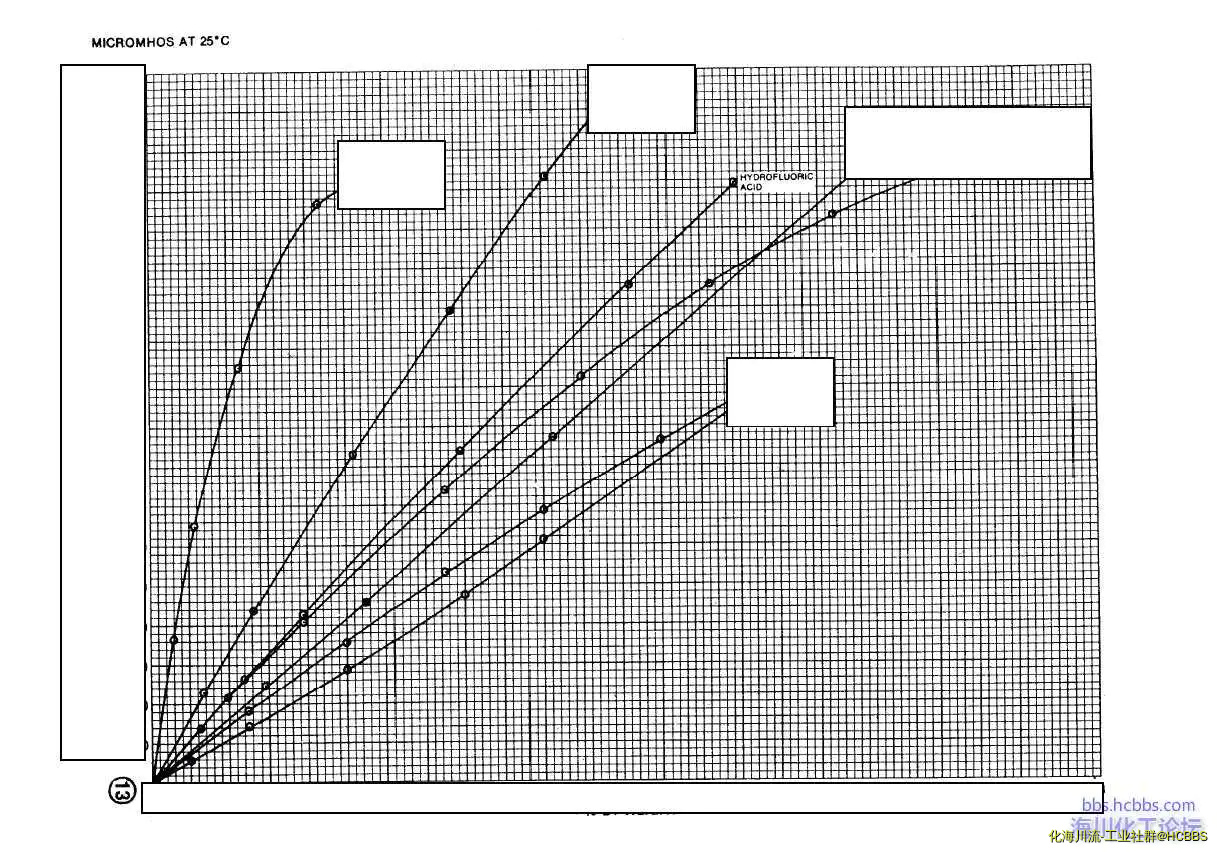

如果是测有水酸的话,目前我们用的是托利多的7250的电导率,然后内部输入电导率对应的浓度表,基本能反映出浓度的变化趋势。
发表于 2018-3-5 15:38:52

建议使用德国SENSOTEH超声波浓度在线分析仪,支持中文界面。
发表于 2019-5-12 21:54:11
