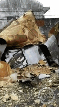

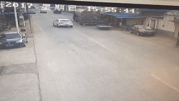

2017年2月26号下午3点55分,在江阴市长泾镇刘桥菜场北300米处,一辆挂有危险品标志牌的罐车的罐体突然发生爆炸!
在这起爆炸事故中,罐体后半部分被炸毁,炸出的碎片洒落了上百平方。巨大的冲击力和四散的碎片导致周边民房、过往车辆受损、群众受伤,附近不少住户玻璃被震碎!
爆炸瞬间视频:
原因查出来了!
经过初步调查,事发原因是槽罐车司机发现罐体破损后,清空罐内危化品,到汽修店请人对破损处进行焊接,没想到焊接过程中发生了爆炸。目前事发细节还在进一步调查之中。

这种危化品槽罐一定要找专业人员进行维修啊!!从图中看维修施焊恐怕就是一个路边摊吧,应该是施焊前没有置换彻底和分析吧。

街边小摊操作人员意识比较薄弱,应该先进行罐内气体检测,焊接过程中应对罐体内部进行强制通风。

押运员、驾驶员是否经过安全培训?危险品出空后为何不经过清洗?应该追究此车挂靠单位的责任,追究其危害公共安全责任!

可燃气体没有置换干净,盲目动火,引发事故

司机、押运员以及罐车的管理单位都要进行惩罚,明知动火作业有危险,就这样粗心大意的去维修。
路边摊焊车,真是挣钱不要命了,不过,修车师傅也是很无辜,对此不了解情况。
最最最无辜的就是路过的车辆、行人以及街边的住户,人家纯粹是被动的挨打,他们的损失应该有**监管部门来买单。
