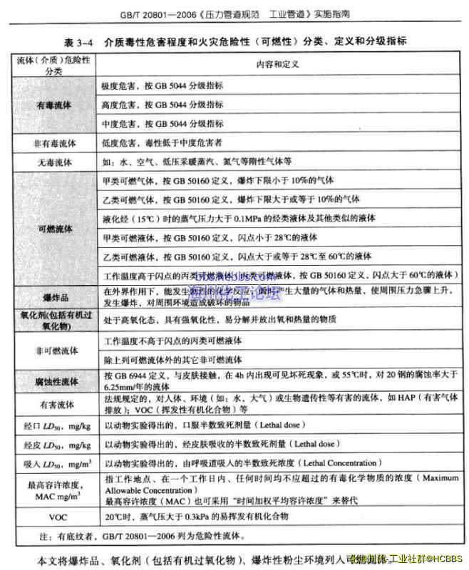

简介--最近在研读《压力管道安全技术监察规程—工业管道》,其中对于压力管道的定义中,在输送介质中有这样的定义“可燃、易爆、有毒、有腐蚀性液体的” 目前可燃、易爆可以参考建规和石化规 有毒可以参考GB5044 不知对于腐蚀性液体可有相关的的文件界定-登录查看全文

简介--一般指的是强酸,强碱类吧-登录查看全文

简介--没有规范定义,设计自己定义的吧-登录查看全文

简介--腐蚀性液体有硫酸、盐酸、硝酸和碱性的氢氧化钠、氢氧化钾、氢氧化钙液体。-登录查看全文

简介--这个是有划分依据的。 腐蚀性流体是指按GB6944的定义,与皮肤接触,在4h内出现可见坏死现象,或55℃时,对20#钢的腐蚀率大于6.25mm/年的流体。 具体见GB/T20801实施指南。摘录如下: 登录/注册后可看大图 ...-登录查看全文

简介--二楼已经说的很清楚了,你也可以在TSG D0001 的附录部分找到该说明。毕竟是权威的-登录查看全文
