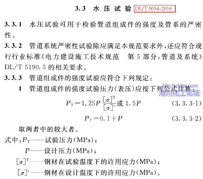

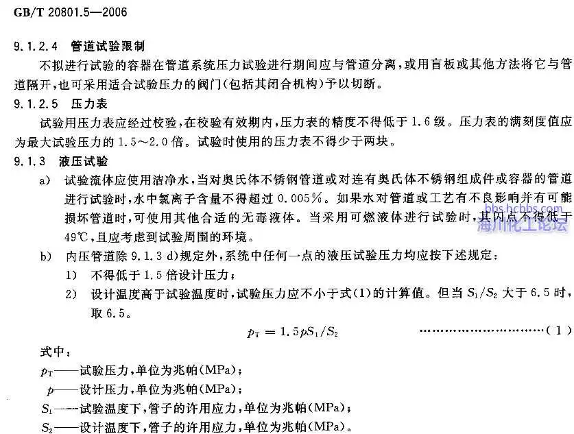

GB 20801比电力行业的水压试验压力要高,你们有木有注意到,到底按照哪个来?
现在动力管道也划到工业管道了,电力行业规范、手册都是与工业管道的规范是有区别的。

这个公式就明显不同 [attachimg]1244322[/attachimg] 就是说当用温度校正的时候,系数是1.25 而20801的一律按照1.5 这样的压力差就很大了  详情 回复 发表于 2017-2-21 16:57

这个公式就明显不同
而20801的一律按照1.5
这样的压力差就很大了
发表于 2017-2-21 16:57:38

FMSD楼主 VIP会员 VIP会员 | 显示全部楼层       最后访问IP上海市
2014.年10月动力管道也划分到工业管道了,
这种情况下应该两个规范哪个要求比较高,就按照哪个执行
发表于 2017-2-22 10:13:28

用行业的规范比较好
