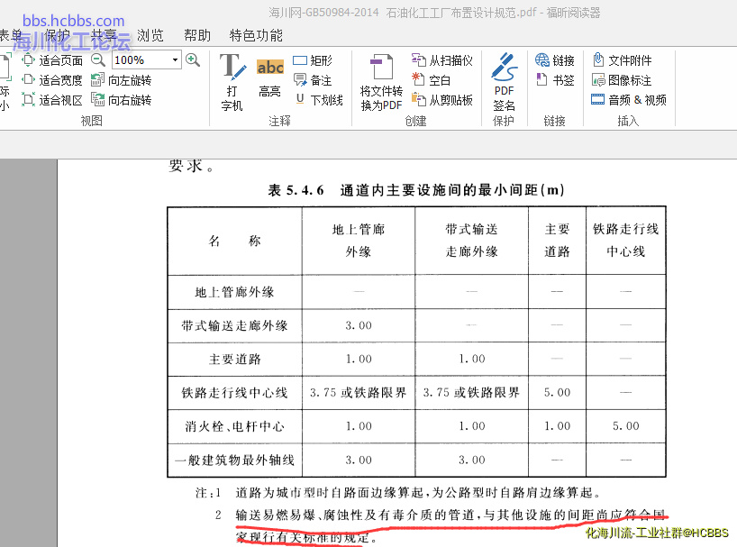

[求助] 具体指哪个规范哪个条文,有知道的吗??

设计防火规范

这个总图规范里面有
GB 50187-2012 工业企业总平面设计规范

GB 50187-2012 条文8.2.11/8.2.12 表8.2.11 地下管线与建筑物、构筑物之间的最小水平间距 表8.2.12 地下管线之间的最小水平距离 这本规范中没有明确和你问的那条完全对应的条文,但是能够找到可燃、有毒或者  详情 回复 发表于 2017-2-22 09:08
这本规范中没有明确和你问的那条完全对应的条文,但是能够找到可燃、有毒或者有毒并可燃的管线与其他管线或者建筑物的间距
发表于 2017-2-22 09:08:41
大侠,我问是可燃液体管道与建筑物距离要满足现行国家标准规范,这个现行国家标准规范具体指哪个规范哪个条文??  详情 回复 发表于 2017-2-23 09:55

这是《石油化工工厂布置设计规范》GB50984-2014第5.4.6条。

你能不能先看看我引用的那两条规范的具体内容呢,我没有贴出来,你找到规范就可以看到,里面有一些常见可燃或者有毒管道的间距……。 而且你画红线的条文,它的意思是需要同时满足其他“相关标准”,只要是国家标  详情 回复 发表于 2017-2-27 16:26
enpalzhk_0103VIP会员 VIP会员 | 显示全部楼层       最后访问IP伊拉克
你说的这个可热液体管道,具体是输送什么介质?可燃液体管道与周边设施的间距,在几个规范中都有涉及。
发表于 2017-2-24 11:09:05
关键我想知道的是 这个现行国家标准规范具体指哪个规范哪个条文  详情 回复 发表于 2017-2-24 11:23
譬如甲醇  详情 回复 发表于 2017-2-24 11:22

譬如甲醇

《石油库设计规范》GB 50074、《 石油天然气工程设计防火规范》GB 50183、《城镇燃气设计规范》GB 50028、《工业企业总平面设计规范》GB50187,这几个规范中都有地上/地下管道与相邻建构筑物设施的间距要求。自己查查吧。。。。
而且你画红线的条文,它的意思是需要同时满足其他“相关标准”,只要是国家标准涉及到这些都要注意。我说的这个规范就涉及了这些介质管道与建筑物或者其他管道的距离

没看到与建筑物的距离要求啊???
