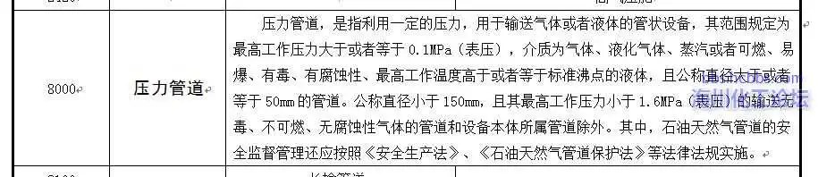

请问非金属管道的设计规范有哪些??非金属管道试压按什么标准???非金属管道存在压力管道的说法吗?? 需要按什么标准(如压力管道)来分级吗???

按照目录规定执行,不管是非金属,或者金属

压力管道的分级跟材质没关系,分级只跟输送介质介质和温度压力有关系

2楼的定义很清楚了,压力管道并不区分金属和非金属

关于范围,二楼的特种设备目录截图已经很清楚了
