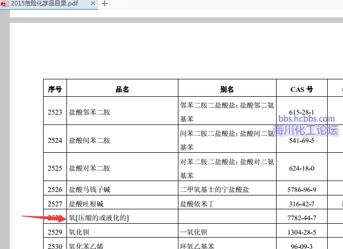

比例说氧气、乙炔、氮气之类的压缩气体。我记忆中压缩气体都是危险化学品,但是在危险化学品目录中,我只找到了氮气。其余证明的标准我一时想不起来了。请过来人赐教。

气瓶是压力容器,是否危险化学品要看里面装的东西了。

为了你我又看了一遍目录,还好我看到了, 你估计没细看或者版本不对,我截图给你!  但不能说是气瓶,应该是说具体物质。

氯气钢瓶,是否也应属于危险化学品?  详情 回复 发表于 2017-2-18 07:42

氯气钢瓶,是否也应属于危险化学品?

氯气也是的啊,在目录里都能找到的。  详情 回复 发表于 2017-2-18 07:55

如果按危险化学品的定义,则只要是压缩气体,就都算。

气瓶只是压力容器,而气瓶中所充装的物质是否属于危险化学品

看容器内存放的介质

查危险化学品目录2015.

气瓶是压力容器,我们都按危化品来设置位置的。
