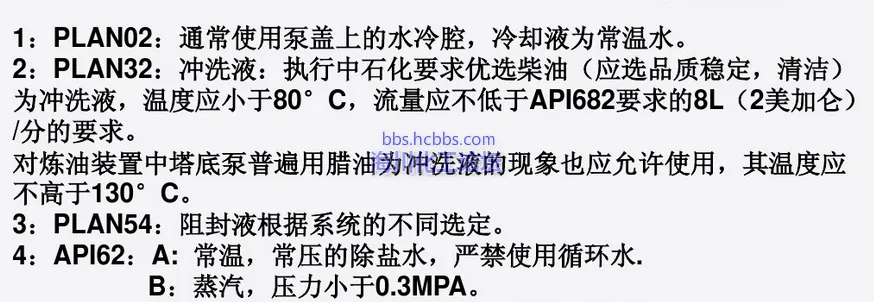

我们这次检修更换了机封形式,改成了高温密封
原来的封油是循环式,现在改成了注入式的
现在使用的封油是装置自产的轻柴油,厂家建议使用重油(如蜡油或者是重柴油)
请问你们装置
1、密封的形式
2、油浆泵的封油使用何种介质

介质为催化轻柴油

我记得我们的密封形式是32+54+62

高温重油泵应该使用的是串级机械密封,封油使用在介质温度下不宜气化的介质,轻重柴油应该都可以

PLAN02+32+54+62     PLAN32用催化柴油API62用蒸汽

建议用重柴,轻柴投用时易汽化造成泵抽空。一点拙见,欢迎指正。

plan 32+53B+61

封油是催化自产柴油,十六烷值25左右
