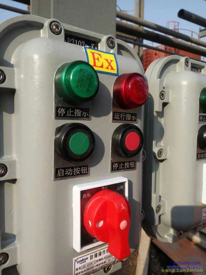

[讨论] 操作按钮和指示灯颜色你们的什么样的?谁那有没有有力的标准或者依据!?

这款是防爆室外现场就地操作按钮
发表于 2017-2-10 17:14:23
442159460 + 5 积极参与
寻找北洋VIP会员 永久VIP | 显示全部楼层       最后访问IP山东省
全国的化工厂应该都差不多,用红绿双色代表开停。上面的指示灯,不带电时,两个灯都不亮;带电时,绿色亮;设备运行时,红灯亮(警示作用,表示危险状态),绿灯微亮。
下面两个键,为启动及停止按钮。关于力度问题:基本凭经验,没有特别注意,多动动手,就清楚了。设备运行时,有时会用到点起,即轻按绿色按钮,下陷1/3左右;正常启动,按绿色按钮,下陷1/2左右;停止按钮,按红色按钮,下陷1/2左右即可。
最下面:就地远程按钮,一般设备,都有现场启动及停止和控制室启动或停止,即就地与远程。设备初始启动时,多现场启动,运行后,打到远程由控制室控制。设备检修时,将设备按停,并将就地及远传打到停止位置,挂牌检修,避免发生危险。

颜色,启停按钮颜色和指示灯颜色,你们什么样的?有标准吗?
按化学工程国标,具体的你查设计规范
发表于 2017-2-10 17:21:21
请见GB2682电工成套装置中的指示灯和操作按钮颜色

mzhszyVIP会员 VIP会员 | 显示全部楼层       最后访问IP山东省
查过了,但GB2682-81已过期,代替它的是哪个?

红灯亮时设备处于运行,路灯亮时设备是停止位

haige6700VIP会员 VIP会员 | 显示全部楼层       最后访问IP宁夏回族自治区
图片为就地防爆操作柱。上面四个双绿双红按钮和颜色指示灯未通电两灯都不亮,通常为检修期间。通电正常备用,未开机绿色亮。开启按绿色运行按钮,红灯亮。停止运行按红色按钮绿灯亮。下面的为就地,远程转换开关。可以切换启动地点。

annjiangusVIP会员 VIP会员 | 显示全部楼层       最后访问IP湖北省
使用这个标准:GBT 4025-2010 人机界面标志标识的基本和安全规则 指示器和操作器件的编码规则。前面描述的传统方式都有问题。
此标准中说明:
1 范围
本标准一般适用于下列场合:
——从诸如单一的指示灯、按钮、机械指示器、发光二极管(LEDs)或图像显示屏等构成的一些简单的场合,直到由多种器件组成的用来控制设备或工业过程的各种控制站。
