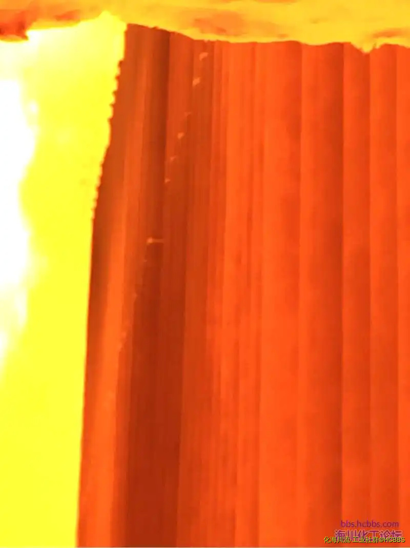

蒸汽转化炉炉管焊缝处有环形亮带,请各位帮忙分析一下有可能造成此现象的原因?不知哪位是否遇到过该状况?是咋么解决的?

好几个都有亮带,炉堂是否超温?火焰是否偏烧?测下炉管的表面温度

Dl860428楼主 VIP会员 VIP会员 | 显示全部楼层       最后访问IP陕西省
表面温度在930左右 亮带处 大概在940。火焰没有偏烧

炉火正常,炉管温度都在控制范围内的话,可能焊缝质量有问题!检查焊缝,联系厂家检测!要关注转化炉压差,转化出口甲烷含量是否超标,催化是否粉碎、结焦等情况。

我们有10排炉管  主要分部在 一排和 十一排  之前没有出现过这个问题 运行2.5年了。

10排炉管怎么冒出第十一排有问题,连续运行两年半吗?能把情况再说清楚点吗?好帮你分析下。

不好意思 写错了。第十排。烧嘴是十一排 从那排看火孔看的 一下就写错了

我们装置也遇到过这种情况,运行一段时间后,焊缝出现亮斑,运行期间优化炉火,没有明显变化,停工检修时联系厂家重新打磨,焊接,拍片!检查焊接质量问题,或者焊条是否有问题!检修够重新运行效果好多啦!

感觉还是焊接问题。打磨、热处理、焊接、冷却、探伤

我们这里也出现过,是焊接质量问题

估计是焊后热处理的问吧

温度还高出了十度,会不会和焊缝的宽度厚度还有焊材有关

仅焊缝问题,一般是焊接电流过大或坡口加工时此处存在少量组织相变,表面可能出现了微量或少量的铁素体所致。

1. 转换炉管是离心浇铸成型的,外表面不加工,表面毛糙
2. 离心浇铸管受离心机装备限制,长度有限,需要拼接以满足要求的长度,因此有连接焊缝
3. 焊缝位置作过加工打磨处理,需要达到一定的光洁度以作理化检测
4. 焊接后焊接接头及相邻区域表面形状与铸造管仍有区别。
5. 不同的表面形状对光的反射有区别,铸造管因为毛糙而散射,光洁表面为反射,当观察点正好处于反射的途径,看到的光就亮。所以并非所有焊缝都看看到光环。
6. 个人观点,与焊接质量的关联不是主要因素,表面光洁度是主要原因
