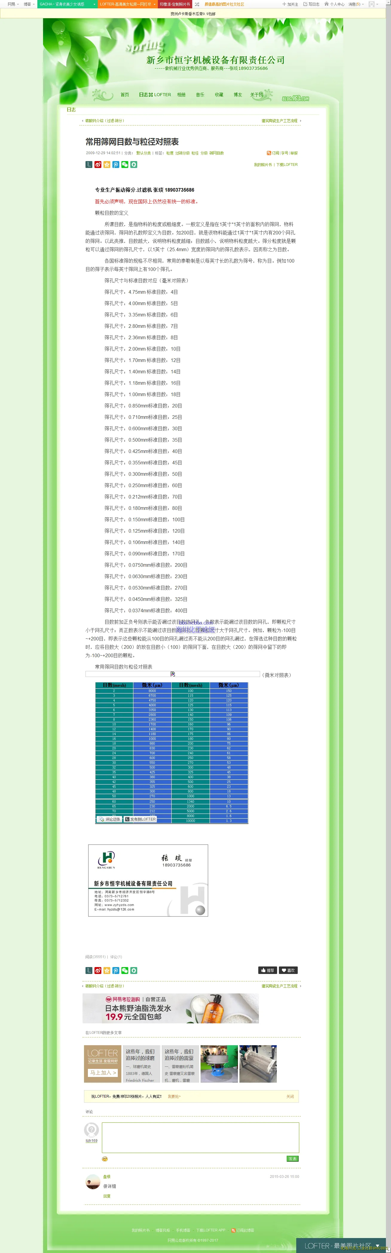

李振河VIP会员 VIP会员 | 显示全部楼层       最后访问IP河北省
发表于 2017-2-10 16:18:49
