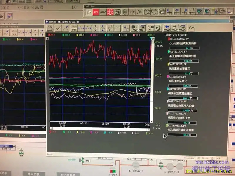

不知为什么,减三集油箱液位总是在晃,而减二减底却无任何影响,但减顶温度和压力都略微提高,求各位解答。

有可能是回流管道阀门内漏导致的

可能是排液不畅

根据晃动波峰与波谷起伏的幅度来分析,建议让仪表人员查一下减三集油箱微分、积分(请把装置运行时间说清楚,便于分析)。

有可能是回流管道阀门内漏等原因导致的

装置运行出现问题,不能单从一个点去分析,要从源头找原因,譬如原料性质变化、真空度、减压炉的参数、及油品理化特性变化、运行时间长短对设备腐蚀,塔盘、集油箱漏液、堵塞、回流调节阀及副线阀,综合分析,但愿对你有所帮助。大家只是根据你的描述大略判断,毕竟你是在现场的。

装置距上次检修刚过半年 最初怀疑是浮球的问题 可是无论浮球怎么修理均无效果 减三时不时就开始剧烈晃动  ...
减三液位控制是投的自动吗?要是的话那就整定一下PID,如果不是的话,那就看看是不是集液槽附近的升气孔有损坏的,导致液位波动。

是不是浮球卡住了。

填料还是塔盘的?

会不会是仪表的问题?

1、自动时调节阀漏量也会出现液位不稳定的情况

根据你的说法,可能是PID没调好,减三线液位计和对应的调节阀串级PID未调好

现场看一下 是不是浮球自己动,要是和仪表基本没什么关系,应该是塔内气相符合增大导致,或者是上方填料漏液滴流到浮球上,要是不动,找仪表修理。
