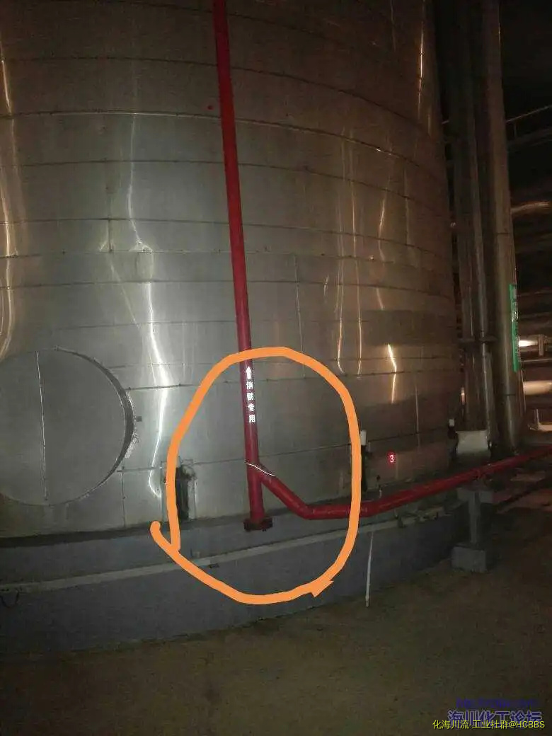

[求助] 油罐顶配了一根消防水管,靠近管壁有一个网筛状的短接什么作用,底部还有一个排放管?

泡沫发生器,下面小孔是进空气的。第一张图严格来说缺少软连接。

是泡沫发生器,里面还有玻璃挡板

底部排空管应该加排放阀门,1、防止冬季积水损伤管道;2、管壁锈脱落长期易堵塞管道。

不是消防水吧,是消防泡沫。泡沫发生器

是泡沫发生器;
底部排空管应该加排放阀门,1、防止冬季积水损伤管道。

1.此管道不是消防水管道,消防水管道往往是引至罐底外壁处的环管,环管上安装的喷头,及消防水往往作用于储罐的外壁;如图引至储罐内部的为消防泡沫。通过泡沫将着火的火焰隔离窒息.
2.上面的部件为泡沫发生器;消防水和泡沫混合后通过管道送至罐顶部,通过此泡沫发生器混合進空气后才会产生大量的泡沫(类似我们小时候用吸管吹大的肥皂泡).
3.底部的结构在我司叫清扫口;作用有二:1.排凝液;2.垂直管段由于长时间产生的铁锈会下落,并堆积在此处,防止堵塞管道和泡沫发生器. 20130903161151_50498.webp 捕获.webp

图一估计是排凝用的,图二是最高点排气用的。

这是泡沫管,上面是泡沫发生器,底下是排渣的用途
