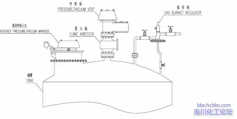

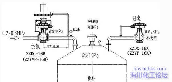

最近关于氮封有些困惑,1.氮封的取压点是否应该设在罐上,而不是进氮管道上,罐里压力比较平稳,管道上瞬时压力不。2.排氮管道是否应该跟进液体物料的管道一样粗,罐内氮封压力一般比较小,1000pa左右,所以排氮的气速应该不快,排氮管应该比较粗吧?3.同样一种物料的两个储罐,是否可以共用一套氮封装置呢,这个众说纷纭,希望大家指教我也从网上下载了两种氮封的设置,到底哪种更好呢?
应该设置在罐上。
要看瞬间进料量在罐内液位变化引起的液上空间压力变化而定,不能直接与进料管比较
两种都有用,具体看工艺设计要求

非常感谢您的回答。这两个图片上的设置,都适用什么情况呢?

1. 取罐顶部压力,你的图2在氮封阀后进氮气管上的测压力不是很严谨,此处的压力会比罐内实际压力高。
2. 进氮气管与排氮气管都是根据罐子容积、所存储物料、进出料流量、设计氮封压力等参数进行计算的。严谨的做法如按照API2000标准的话还要考虑急剧环境温度变化导致的罐内压力变化,从而加上氮气进排气的补偿量。
3. 图1和图2都有人在这么做。根据需求不同要求不同有很多做法。举个例子,曾经做过一个工业萘储罐的氮封系统,用你的例图的做法都是不行的,因为萘会结晶,导致自力式氮封阀很快故障失效。
总之,储罐氮封听上去是个简单事情,实际根据不同的工况,也是需要严谨对待的。

我们公司氮封阀设置供氮压力一般在3KPa,泄氮压力一般在5KPa。自己感觉,楼上控制在300-500Pa,对供氮阀和泄氮阀要求太高。
