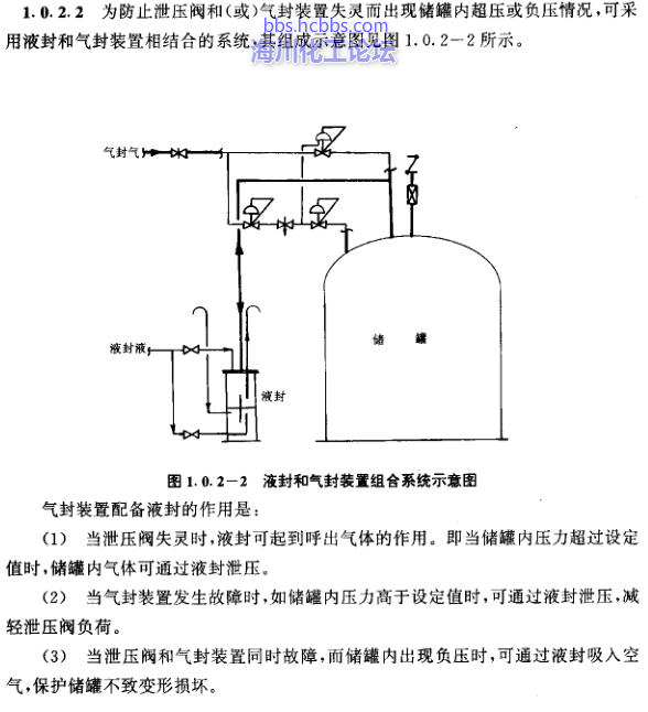

[求助] 用氮封的甲类液体(如甲醇)储罐,氮气断气后该怎么办??

简介--用氮封的甲类液体(如甲醇)储罐,氮气断气后该怎么办,如断气后还在抽料??  在储罐上应该设置哪些安全措施???又不会影响安全。-登录查看全文

简介--你的氮封是分程控制的, 进气口调压阀事故开,   安装带阻火器的呼吸阀做罐体2级保护. 一般就可以了. 泵打的情况流量是很低的, 要根据API2000,中间 夏天的暴雨降温应该是最大的吸气来源来核算氮封最大量.&nb ...-登录查看全文

简介--不说话,看图。-登录查看全文

请问大侠,这个是哪个规范上的啊???谢谢啦  详情 回复 发表于 2017-1-23 09:01

简介--加个阻火呼吸阀-登录查看全文

简介--t熊豆豆 发表于 2017-1-22 14:24 不说话,看图。 请问大侠,这个是哪个规范上的啊???谢谢啦-登录查看全文

简介--zb030121eric 发表于 2017-1-23 09:01 请问大侠,这个是哪个规范上的啊???谢谢啦 HG/T 20570.16-17气封和液封的规定。-登录查看全文

简介--上阻火呼吸阀即可-登录查看全文
