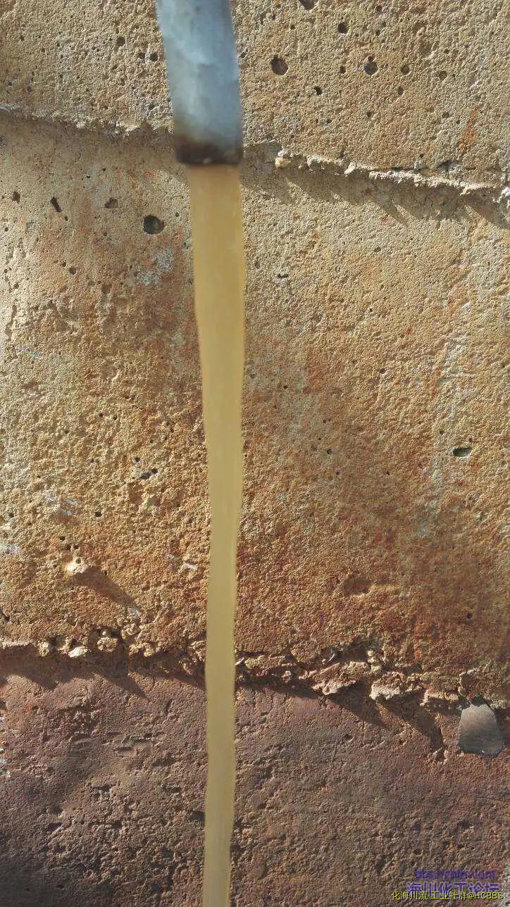

处理后后不沉淀,水呈乳浊现象,怎么解决

PH出现问题

絮凝剂加入量怎么样 啊?

絮凝剂的加的是哪一种啊?阴离子、阳离子还是?

处理后的水,混浊

加入氢氧化钠,pH值太低。

PH值控制到多少最好

PH值控制到4
