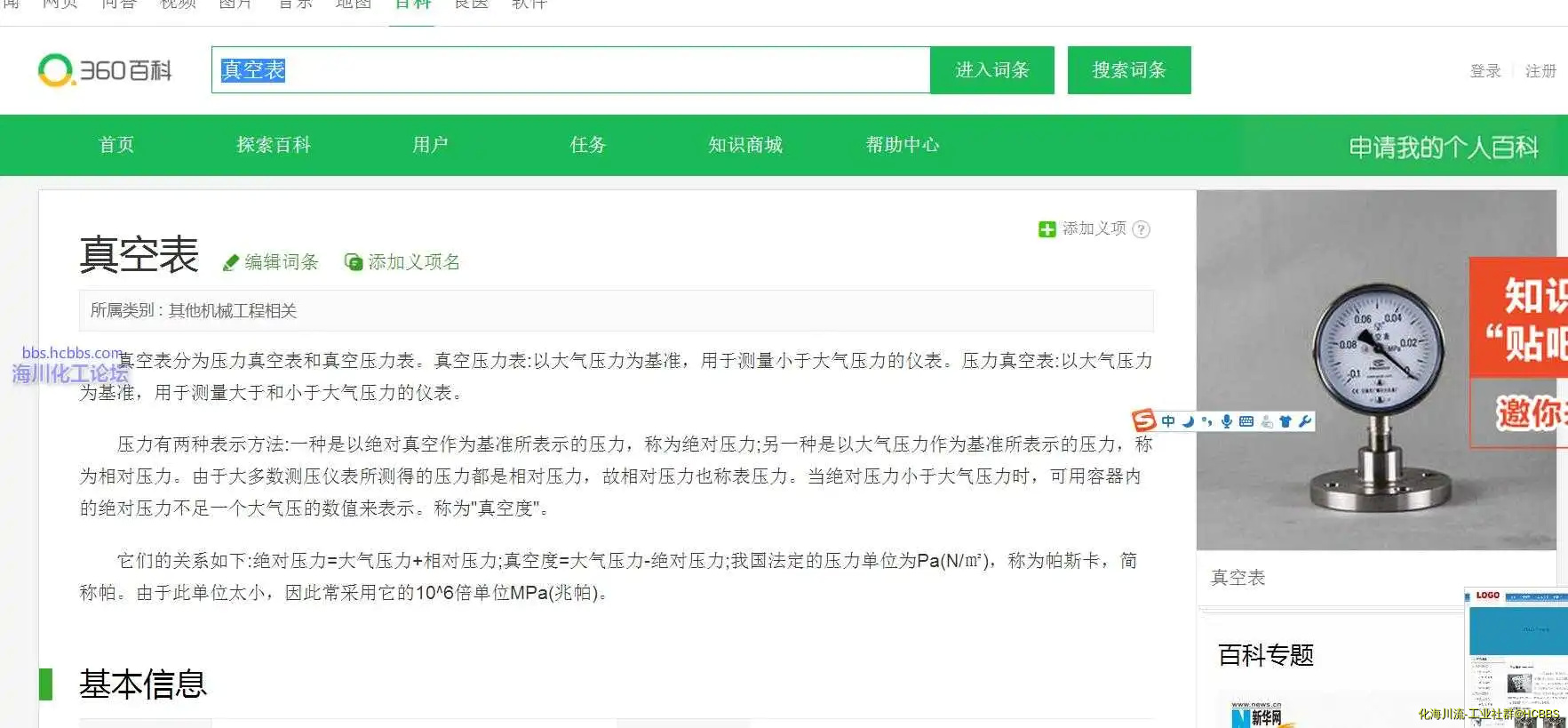

真空度与表压大小是什么关系?
比如-0.03MPa时真空度是多少?
或者说真空度0.03MPa,表压为多少?

表压=绝对气压-大气压
真空度=大气压-绝对气压
表压=真空度 X (-1)
比如-0.03MPa时真空度就是0.03Mpa

咱们说的常压是指大气压是0.1MPA绝压,表压为0。真空度就是低于常压的那部分。真空度0.03MPa,表压为-0.03MPa,绝压为0.07MPA。
