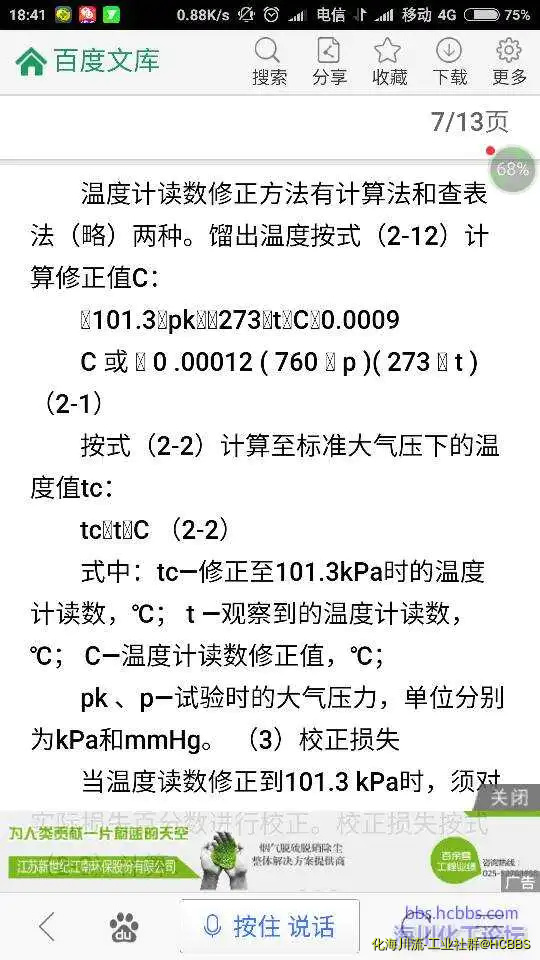

网上查了个公式看不懂,请各位给指点一下!公式如下面照片中显示的!
