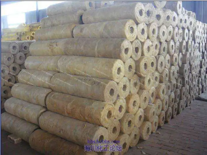

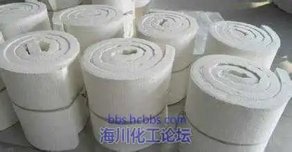

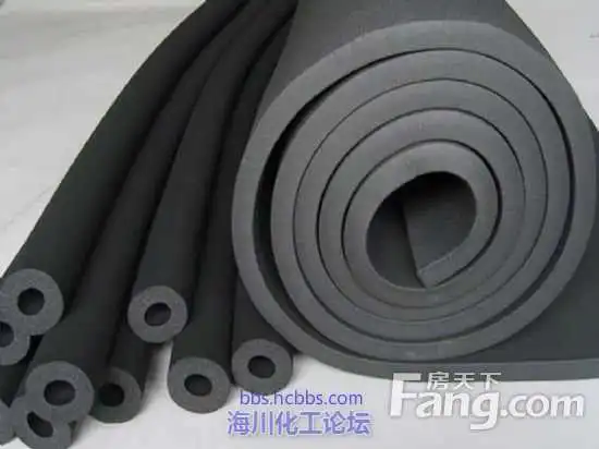

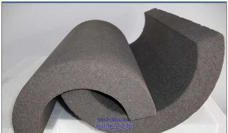

设备管道保温材料和保冷材料有哪些?我知道保温材料有岩棉、硅酸铝,保冷的有橡塑、发泡玻璃,还有哪些材料,在使用时有什么注意事项?如温度要求和介质要求(如环氧乙烷管道必须用发泡玻璃作为保冷材料)

保冷还有聚氨酯泡沫。

话说保温大多用氧化铝吧,保冷橡塑板或现场发泡。

硅酸铝,岩棉板,含锆硅酸铝纤维毡,余热锅炉常用一种膏体状保温材料记不清了
