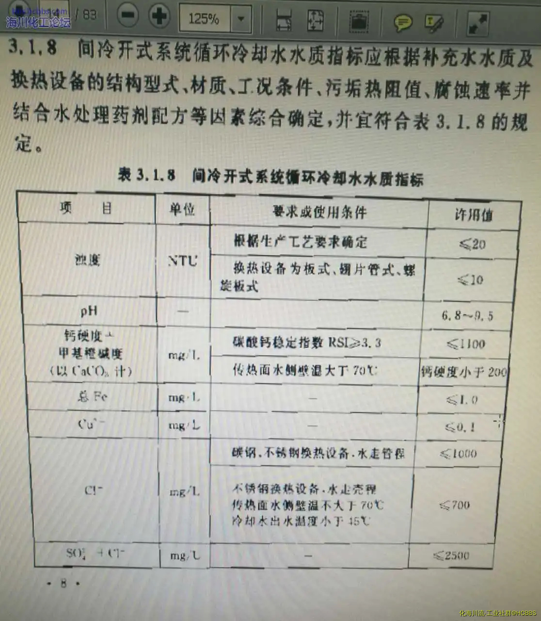

循环水中对氯离子和游离氯都有控制指标,请问一下,游离氯在水中能转变成氯离子吗?如果能转变,那么在用于不锈钢冷却系统的循环水中是不是不能加液氯?循环水中对游离氯的指标也不做要求?

游离氯在循环水中最终都会转化成氯离子,因为水中总会有一些还原性物质,使游离氯与之反应转化成氯离子。
循环水中游离氯的量相对于氯离子的量而言,是非常低的,如不是积累过程过长,游离氯对氯离子的总浓度影响不大。
循环水是以液氯作为消毒剂使用,是成本较低且效果可靠的,并且操作及运行成熟稳定。
循环水中氯离子的浓度上限是有规定的,不超出限度不会对不锈钢产生明显的腐蚀作用。

GB 50050-2007《工业循环冷却水处理设计规范》对氯离子是有要求的:
这个指标还是很宽泛的,现实是——很多单位机组油冷器全部采用板式冷却器(304材质)也都没有腐蚀问题的。
循环水处理药剂很多种类都含有氯离子,而液氯仅仅是杀菌剂一种,而且现在很多地方企业的工业循环水都采用液氯杀菌方案的,只要确保你的水厂系统内氯离子总含量不高于设计指标(或水质处理药剂配方指标)即可。
