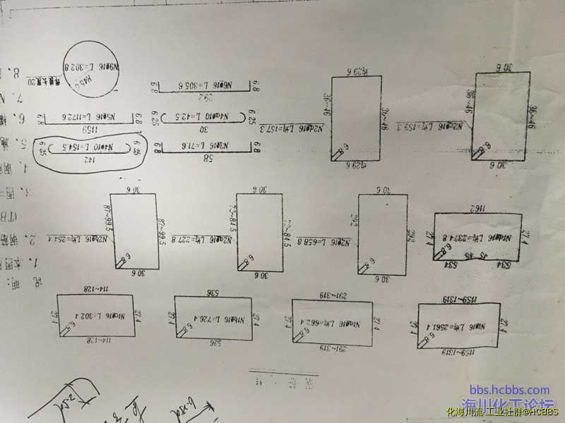

如图所示,为高铁箱梁横隔板钢筋大样,图中箍筋弯钩为6.8cm,钢筋直径16mm,请问这个弯钩长度是怎么算出来的,如果用弯钩长度等于多少钢筋直径的话,那么弯钩长度等于4.25倍直径,为什么是4.25倍呢?一般不是10d吗?谢谢各位!

详细构造见16G101-1第59、62页

谢谢您,请问图中粉红色箭头所指不是弯勾处的转折半径遵循90°弯钩半径规则吗?谢谢您!
不是末端不遵守啊

yangbo901823楼主 VIP会员 VIP会员 | 显示全部楼层       最后访问IP浙江省
那遵循什么标准呢?谢谢您!

杞人忧tianVIP会员 VIP会员 | 显示全部楼层       最后访问IP广东省
yangbo901823 发表于 2017-1-8 11:22
那遵循什么标准呢?谢谢您!
哦  我看错了  我看成你图上标准的135度弯钩了
