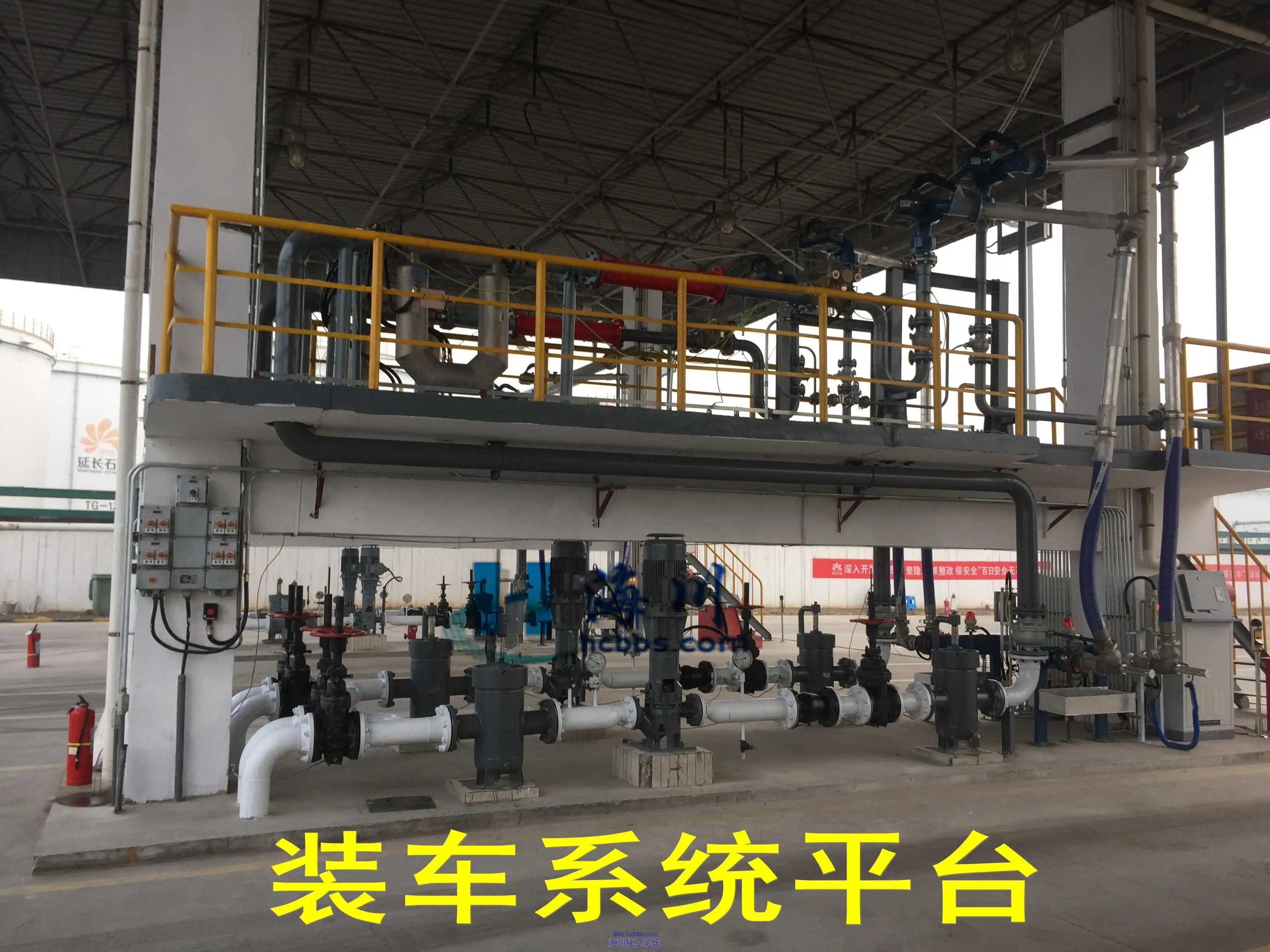

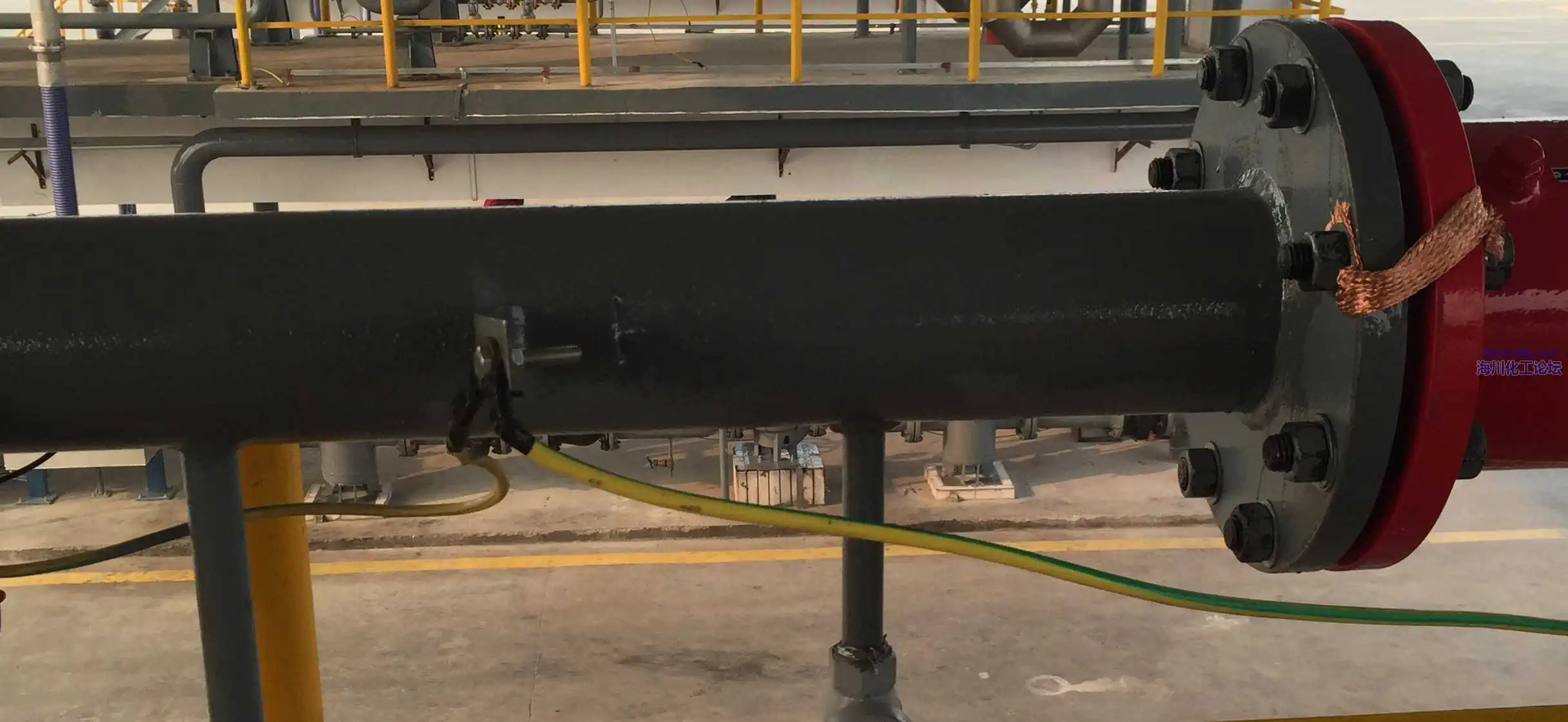

简介--本帖最后由 shiwendong 于 2017-1-2 21:18 编辑 碰到一个尴尬问题 所谓的专家说:油库安装80目过滤器的流速会产生静电引发火灾。2017年1月1号在西安某某油库安装现场装车系统平台, 安装管道平台:闸阀+30目过滤器+泵+止回阀+闸阀+30目过滤器+球阀+质量流量计+防静电装置+活塞式电液阀+球阀+鹤管 新管道里面垃圾多,导致闸阀、止回阀、卡垃圾(砂石、焊渣)关不住,质量流量计、活塞式电液阀也卡满垃圾。 建议安装过滤器60目至80目过滤器。 才不会导致系统平台阀门卡垃圾,过滤器网太粗,无法截留垃圾啊 那问题来了, 专家说:油库安装60目至80目过滤器的流速会产生静电引发火灾。这有什么依据和试验呢?专家也说不出。 管道连接多装有导静电,导静电有接地 大家怎么看这问题,-登录查看全文

简介--看看这资料,http://www.safe001.com/2004/ketang/041027-12.htm,我理解的是:在输送压力不变的前提下,过滤精度提高,压降增加,流速会降低,通过过滤器时间会增长,只要静电接地或静电释放措施有效,是有利于静电 ...-登录查看全文

简介--过滤器太细的话,流速过快的话会导致产生静电引发火灾。 但是采用过细的过滤器,其实意义不大。-登录查看全文

简介--我们的是闸阀+40目过滤器+泵+单向阀+球阀+软管-登录查看全文

简介--管道内杂质不会长期出现,多清理几次就会干净了。各点静电接地保证完好,流量线速控制比正常稍低,过滤网80目不会有问题的。-登录查看全文

简介--石油库设计规范GB50074-2014第14.3.15条,当输送甲、乙类液体的管道上装有精密过滤器时,液体至过滤器出口流至装料容器入口应有30s的缓和时间。LZ看看你们的是否符号这条规定。 ...-登录查看全文

简介--这个设计还是比较规范的,因为有防静电装置了.GB13348-2009 液体石油产品静电安全规程就是这么要求的.几十目的过滤器不算什么了,尼龙等材料确实更产生静电.专家说的风险总也是存在的,但不是这个目数发生变化的结果.装 ...-登录查看全文
