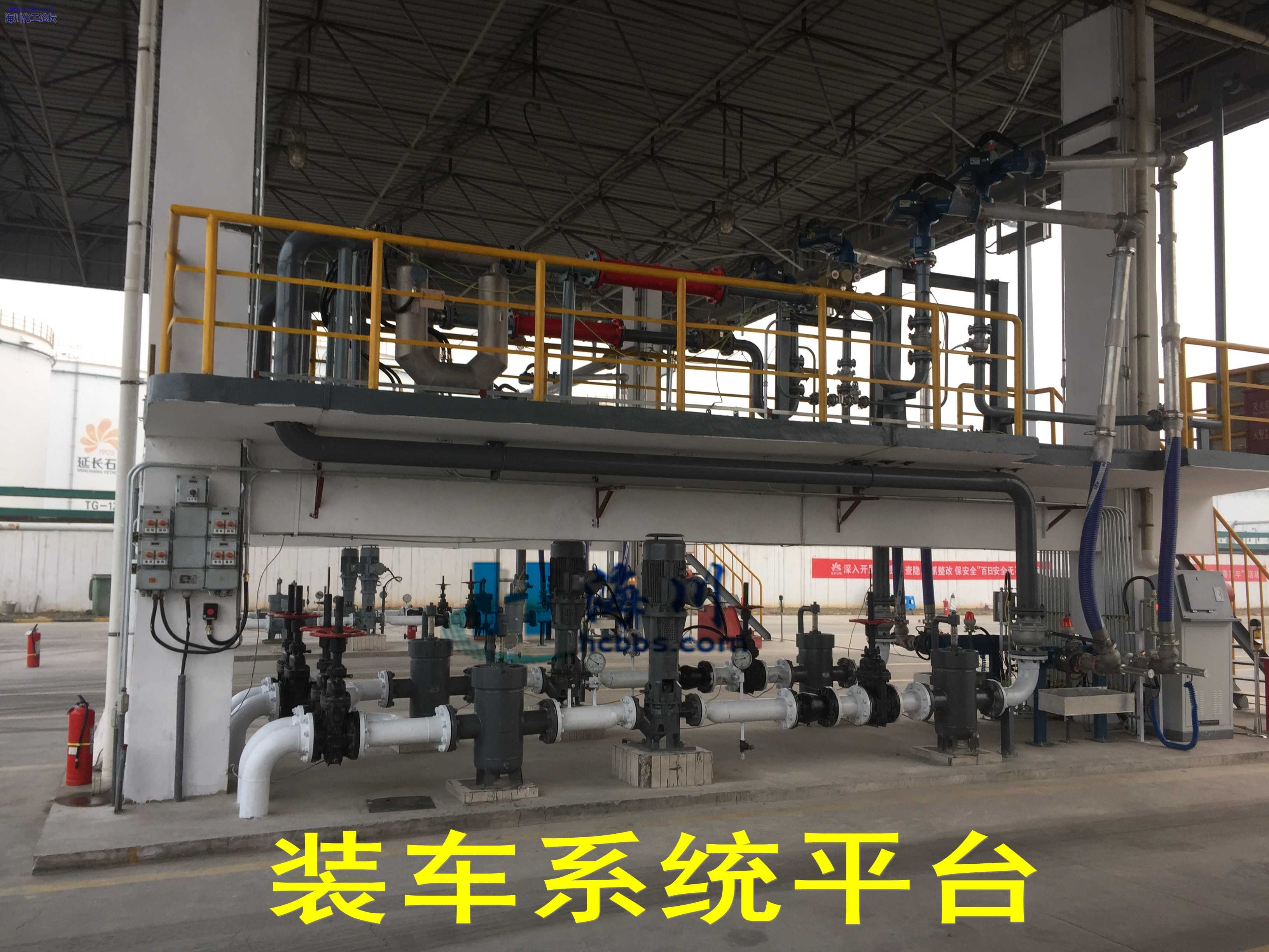

碰到一个尴尬问题
所谓的专家说:油库安装80目过滤器的流速会产生静电引发火灾。
2017年1月1号在西安某某油库安装现场装车系统平台,
安装管道平台:闸阀+30目过滤器+泵+止回阀+闸阀+30目过滤器+球阀+质量流量计+防静电装置+活塞式电液阀+球阀+鹤管
新管道里面垃圾多,导致闸阀、止回阀、卡垃圾(砂石、焊渣)关不住,质量流量计、活塞式电液阀也卡满垃圾。
建议安装过滤器60目至80目过滤器。 才不会导致系统平台阀门卡垃圾,过滤器网太粗,无法截留垃圾啊
那问题来了,
专家说:油库安装60目至80目过滤器的流速会产生静电引发火灾我问专家:这有什么依据和试验呢?专家也说不出。就说不能装60目至80目过滤器
管道多装有导静电
大家怎么看这问题,

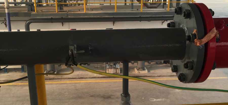

shiwendong楼主 | 显示全部楼层       最后访问IP上海市
出方案:过滤器也安装静电接地线和跨接静电。但还是不让装60目-80目过滤器。(原因有二次火灾找不出原因,说是过滤器产生静电引起了)。可是原先的篮式过滤器30目之间的滤网呀。

过滤器的密封垫片采用金属缠绕垫,确保过滤蓝/网与过滤器阀体及整个管道保持导电状态。
如果过滤网与过滤器或设备是绝缘隔离的,是有可能通过过滤网的介质发生超速下发生意外,这个不只是静电直接引发火灾的问题。
