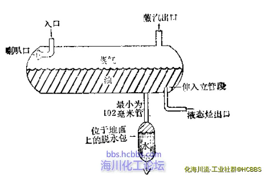

[讨论] 大家见过这样的回流罐吗
10.3K |108

你这是不是一个负压的回流罐啊?

这样做切水操作不用上平台,还可以,记不得在哪里见过了!

我奇怪的是这罐为什么不做成立式,这样靠重力分离的效果不是更好吗。

版主(海友)  |  头衔:  【PVC技术交流参与者】
看过。氯乙烯回收单体回流罐就这样的。
1、脱水包和罐体是一个整体
2、入口与出口中间还有一个挡水板(脱水包在入口侧)

卧式设计对脱水有好处

回流罐为什么通蒸汽?

这种罐子,是油液分离的吧,有的罐子设置挡板,通过以利于实现油水分离,你这个,应该也差不多,不知道罐子体积多大

见过   有点蒸汽出口有除沫器
