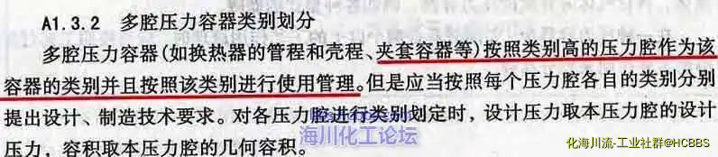

[讨论] 低温压力容器的夹套是否算压力容器,是否需要制造监检?

按我们单位对于标准的理解,低温压力容器的夹套是不需要监检的!!!
但是很多企业有疑问?

请看TSG R0004-2009《 固定式压力容器安全技术监察规程》A1.3.2:
划类容器应当进行监检...
