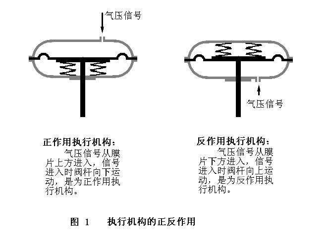

1、执行器的正反作用:
  执行器的正反作用是为了区别执行机构动作状态的人为规定。

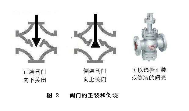

2、正装和倒装:

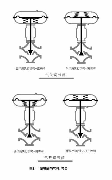

3、气开和气闭:
  执行器的正反作用和阀芯的正装倒装之间的组合决定了气动薄膜调节阀在加上气动信号时的开闭状态不同。x i惯上用通气后阀门动作状态表达,即调节阀的气开和气闭。
  气开气闭只是针对气动阀而言的。在控制系统中明确的定义是:故障开(FO),故障关(FC),故障保持(FL)。在这里:
  故障开(FO),对应气闭、信号开;
  故障关(FC),对应气开、信号关;
  对于采用薄膜执行机构的执行器来说,本身不具备故障保持(FL)功能。
提示:
  1、FC,FO 和气开、气闭只是基本对应,调节阀的气开(失气关)和气闭(失气开)并不能包含调节阀的所有故障状态。
  2、在讨论调节阀的时候,“执行机构”是指控制阀的驱动部分;但若讨论的是控制系统,则“执行机构”指的是

海川顾问组(海友)  |  头衔:  TA未设置
阀芯倒装的阀体底部必须有法兰,否则阀芯或套筒式的阀座没法取出(当然也装不上)。
原本我们车间还有几台阀芯倒装的,后来因为更新,都成正装的了。
目前见到调节阀底部有法兰的只有三通调节阀了。

发表于 2015-8-2 16:49:12
讨论的是控制系统,则“执行机构”指的是执行部分,即调节阀。
谢谢分享,学习一下;如果发生阀芯脱落,阀门正装和反装的情况是不是不一样?
