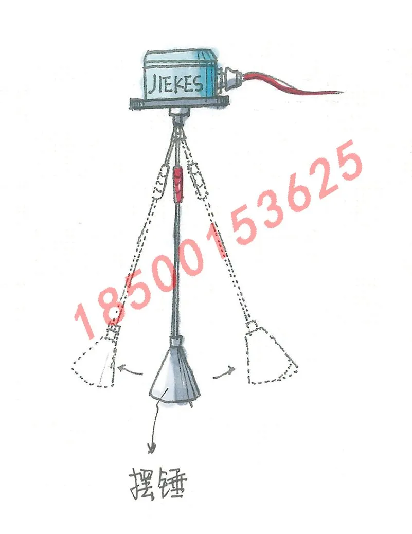

石灰石粉仓料位测量时我们单位的已达难题,用过缆绳料位计,指示不准。现改为超声波料位计也指示不准,超声波发射处经常被石灰石粉糊住,导致料位指示不准。自身配有仪表空气反吹,但是效果不明显。求各位海友有什么好办法?在现有基础改进或是有什么更好的料位计或是其他能解决的办法?
另,谁有没有雷达料位计、重锤式料位计或称量系统的原理、附属设备、图片等资料?

用高频雷达料位计吧

如果想节约成本用导波雷达料位计就可以,如预算充足用高频雷达物位计更好,这两种我们的雷达都用在过很多的石灰石粉、水泥粉、煤粉的场合,你需要提供量程及过程连接尺寸就可以确定用哪种比较好!希望对您有帮助!

最好的方法是称重法,当下已经建设完毕,只好用射频导纳,我们用的是必测bidicator

如果顶裝可以,建议用摆锤料位计,机械测量原理,不受粉尘干扰。
