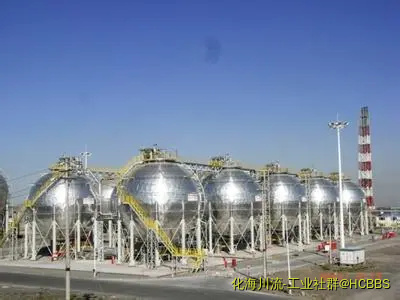

这期唠叨的太理论了,没办法,一到距离问题的时候避免不了的枯燥,最后给大家来几张罐组的图片的,上几个高大上的球罐,有带喷淋的、不带喷淋的,正在喷淋的自己看吧,大家有好的图片欢迎分享。

saiosai123VIP会员 VIP会员 | 显示全部楼层       最后访问IP四川省
球罐立柱上面刷了油漆?
发表于 2014-5-5 17:45:11
应该是防火涂料。  发表于 2014-7-17 16:29
欢迎更多参与工艺大区各版块的讨论,更多交流,更多分享予人玫瑰手留余香  发表于 2014-5-7 14:16
欢迎更多参与工艺大区各版块的讨论,更多交流,更多分享予人玫瑰手留余香  发表于 2014-5-7 14:07
这个可以有  发表于 2014-5-5 23:12

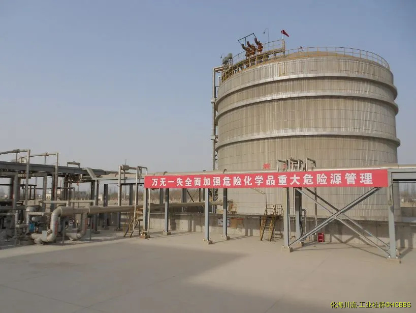

自家罐区一角,献丑了哈。
要不要大家一起来,用这种方式回复高大上老师
发表于 2014-5-5 19:58:27
煤气柜吗?很像啊  发表于 2014-5-6 19:44
第一次见到这样的罐,不好意思问一下,这个罐是装什么的?罐的形式是什么?  发表于 2014-5-6 16:01
榜样~  发表于 2014-5-6 09:46
我看行,多来点图也是好的,大家都互相学习一下。  发表于 2014-5-5 23:14
