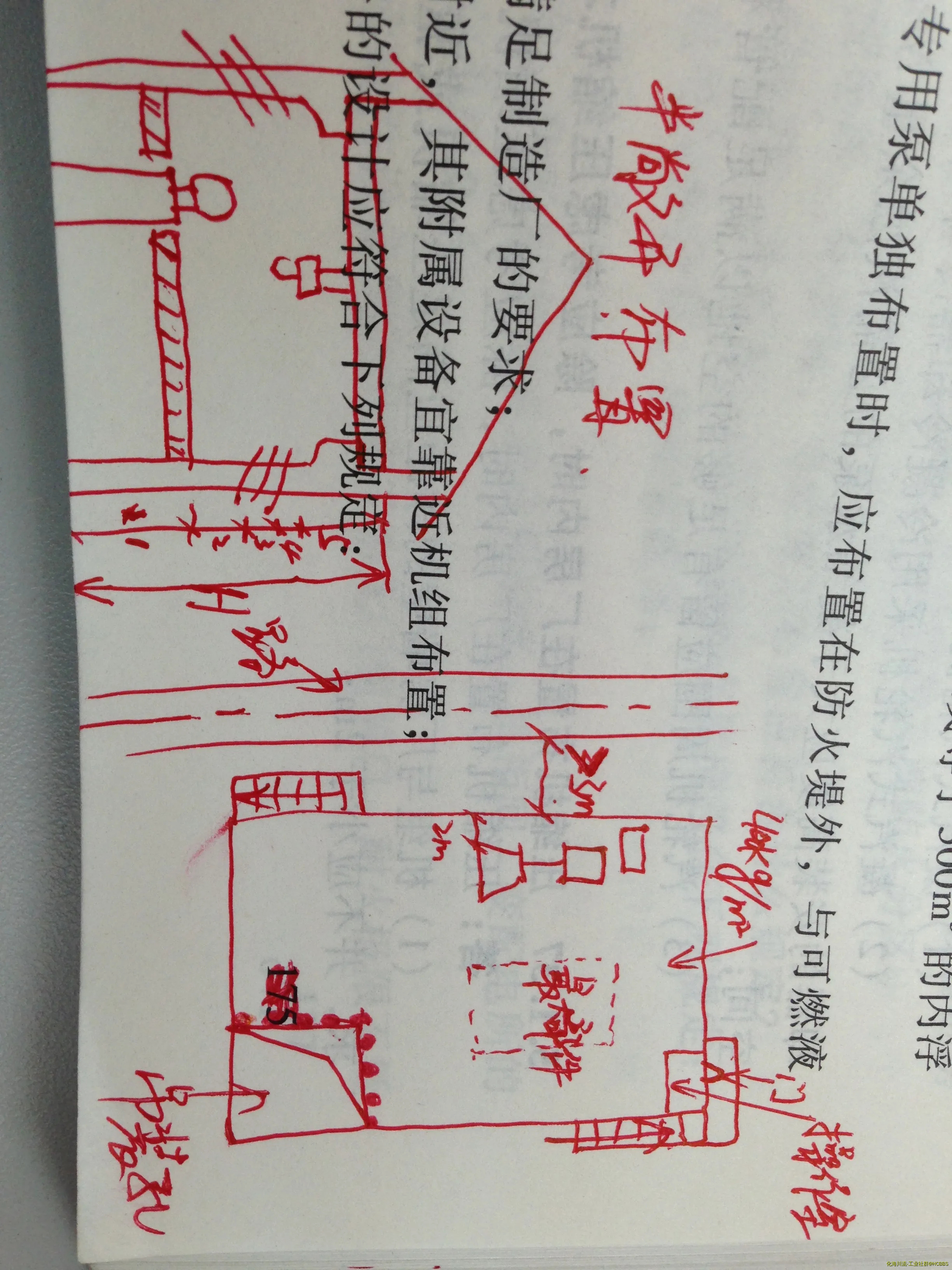

2、着重唠叨一下可燃气体的压缩机,大家一定参照50160的规范来严格执行,至于“假二层”,“单独150”这些在防火那部分我都唠叨过,这里就不再说了,不会的去最开始的那系列帖子里面看,我上一张以前给徒弟讲的时候画的图,临时手绘,大家别见笑。
3、大家看上图,这么大一个厂房就一个压缩机是不是有点浪费了?在压缩机布置时要注意机组与厂房墙壁的净距离满足压缩机或驱动机的活塞、曲轴、转子等部件的检修要求,最小不能小于2m;就是上面那个最大部件的边上哪些东西。面积要能放下机组的最大部件。要是有多台机组的话就可以考虑合用一个检修场地。厂房应考虑最大部件的进出,一般不考虑整机。

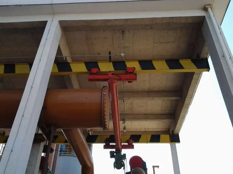

5、大家看下图是有行车的,那多大的用什么型式的行车,是很多设计人员的困扰,我给个经验值:小于1吨的用葫芦,也可以设置移动三脚架。1~3吨的用梁式起重机。3~10吨的用桥式起重机。10吨以上的用电动桥式起重机。小的用手动还是电动,看业主喜好。检修起吊高度要与制造厂衔接好,行车做矮了可是很悲催的。论坛里有个类似的案例,行车走起来很费劲,没办法还需要把蝶阀横过来装,甚至走不起来。本想借用他的图用一下(这个图没找到,大家看到帮传上来,我给奖励,我先手画一个)。感谢下面兄弟提供照片,大家看这行车基本上一面是残疾的。

gaoxu5712VIP会员 VIP会员 | 显示全部楼层       最后访问IP安徽省
file:///C:/Documents%20and%20Settings/Administrator/桌面/100609s45l2ggsnspear59.jpg.thumb.jpg
是这张吗?

陈小柘VIP会员 VIP会员 | 显示全部楼层       最后访问IP山东省
手绘图的起吊高度低了,少写一点?
发表于 2014-4-18 09:05:05
写了呀,在边上不是用笔写了吗,连外壳都吊不起来,呵呵,快逼疯我了,没办法,手画了一个。  发表于 2014-4-18 09:10

如果行车设计人员对厂房内设备高度、管道、桥架不综合考虑就会出现楼主所说的装了行车成摆设,要不在行车动作中造成事故。
发表于 2014-4-18 09:12:55
刚来设计院工作,想不了这么全啊,压力好大  发表于 2014-4-18 23:10
所以行车的轨顶标高、起吊高度和上面净空再加上跨度和起吊重量就是行车必备的5大要素。  发表于 2014-4-18 09:28

一辈子承诺VIP会员 VIP会员 | 显示全部楼层       最后访问IP四川省
哈哈,红色的部分是你自己画的么?占位置了
发表于 2014-4-18 09:30:50
以前给徒弟讲课的时候边讲边画的,就直接画书上了,呵呵。  发表于 2014-4-18 10:27

bccybb 发表于 2014-4-18 10:05
极品的设计,佩服佩服
看样子是循环水管,这配管的不看平面图上有什么?现场安装的也不看图纸,安装公司也可负责,所以造成了这个后果。
其实一项工程不单是设计单位的事,业主、监理、安装都如果能从规范及常识去看资料,在纸上发现问题并提出来早整改就不会这样了。

yaobingVIP会员 VIP会员 | 显示全部楼层       最后访问IP浙江省
高老师,压缩机的吊装区域和检修区域能共用吗?
发表于 2014-4-18 12:16:35

bccybb 发表于 2014-4-18 10:39
看样子是循环水管,这配管的不看平面图上有什么?现场安装的也不看图纸,安装公司也可负责,所以造成了这 ...
首先设计是有责任,但是业主审查也啥也没看出来,一点经验都没有。现场安装肯定先装吊车,装完才配管,这大管子一般都是先配上去,这时候不管安装,监理,业主只要有一个负责任的就能看出撞了,这时候无论调整管道标高该是行车轨道上移都来得及,每一个说话的就造成这后果了。大家一起看笑话。遇到这样的队伍我就气不打一处来,全开掉,一人罚三万,看他们还负责不负责。

高端大气上档次楼主 | 显示全部楼层       最后访问IP北京市
技术专家(荣誉)  |  头衔:  TA未设置
这看你怎么定义你的吊装区了,因为你吊车吊装的时候首先是吊车先将机组或者大件吊到行车能够得着的地方,再换行车吊着大件安装的,在外面的吊车一般都不能伸进房子里面,所以怎么的你都得有个区域用来中转,这个中转的就可以当做检修区。无论你是在一层吊装还是在假二层上吊装都得有这个区域。
