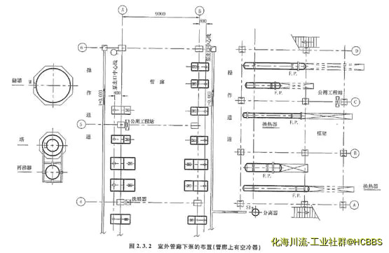

、泵宜露天或半露天布置,在寒冷或风沙地区的泵可布置在室内,风沙不用说,寒冷地区我唠叨一下,以前也有人问过我这样的问题,现在泵在零下45度左右工作一点问题都没有,为什么还布置在室内呢,我相信大家有的也会问这样的问题,设计院小伙伴儿的多去现场倒个班就知道了,在新疆现场零下45度左右的天,泵在室外,就别说去维修,就连盘泵都拿不出手来,尤其在一个漆黑的夜晚,周围几乎没人的情况下,时不时再来两声狼叫,那种滋味只能用“苦涩”来形容,所以各位设计人员行行好,在那么艰苦的地方就把泵放在室内吧。
2、为了减少用地,x i惯将泵布置在管廊下面,具体要求如下:
管廊上有空冷器的,泵操作温度小于340℃时或者上面没有空冷器的时候,泵出口管中心线在管廊柱中心线外600~1200mm,为了避免基础碰撞(管廊跨度大的除外)和出口管换向;大于340时不能布置在管廊下,主要考虑泵及管道的温度避免影响空冷器的效率。下面给一个20546上的管廊上有空冷器的泵布置图。
3泵成排布置时,应注意按照防火要求、操作条件和物料特性分组布置,按照泵出口中心线或泵端基础边为基准对齐布置,对齐线与管廊平行,双排布置的,动力端相对,中间留检修通道。通道最小净宽2m,最小净高3.2m,泵端前面操作通道和四周与墙的间距大于1m。大型泵检修需要叉车走动的时候,要留出叉车通道,注意插货品的最大需要宽度。这些宽度主要考虑阀门操作,检修等,我来图。插播广告:“送人甘泉,手留香甜”
4、介质高于自燃点的泵与低于自燃点的泵距离4.5m以上,与液化烃泵大于7.5m以上。液化烃泵上面不能有管廊,尽量不要有甲乙丙类工艺设备,必须有的话用防火材料隔板隔离,并设置喷淋或消防水炮。
5、除安装在联合基础上的小泵外,两台泵之间的净距不宜小于800mm,联合基础上的也不应小于400
6、泵的基础应高出地面300mm。在泵吸入口前安装过滤器时,泵基础高度应满足过滤器滤芯的检修要求。现场大家应该经常看到这个过滤器倾斜60°安装的,都是这个没考虑,施工后出的馊主意。
7、最后一点,很重要,泵的布置应满足连接管道的柔性设计要求。下面我给个管道的图,大家尽量按照图的泵布置相对位置来做。然后再来一个正常在管廊下面布置的图。
这期就唠叨到这里,下面大家讨论中谁有好的现场图片或者叫不准的有异议的图片都可以传上来大家一起讨论,“三个臭皮匠赛过诸葛亮”。

终于占了个沙发,最近在做个抽提,在学着做设备布置。 甲方各种奇葩的要求啊,设备布置都已经给了三版了,还是不满意。哎,总之感觉没个项目实战,总是感觉差点什么。

今天及时,问个问题,连接管道的柔性设计指什么?是考虑管道的应力计算吗?
ps:我这儿竟然有现场照片,想上一个,总是提示错误是为啥?
发表于 2014-4-15 08:44:37
一种是需要应力计算,算震动的管道;另一种是炉子和大型储罐边上防止地基不均匀沉降的柔性管,不需要应力计算  发表于 2014-4-15 08:56

高老师真是用心良苦啊!图文并茂啊!柔性设计?加个金属软管?可以吗?我们一直没什么计算,就是用个液氨泵,一般加断金属软管就用了
发表于 2014-4-15 08:50:32
一般液氨泵都够了  发表于 2014-4-16 09:02
金属软管已经很柔了  发表于 2014-4-15 09:13

“介质高于自燃点的泵与低于自燃点的泵距离4.5m以上,与液化烃泵大于7.5m以上。液化烃泵上面不能有管廊,尽量不要有甲乙丙类工艺设备,必须有的话用防火材料隔板隔离,并设置喷淋或消防水炮”。
我记得《石化规》关于泵的布置与以上提法不甚一致,不知以上规定处于哪个标准?
发表于 2014-4-15 08:54:04
20546-2009第91页  发表于 2014-4-16 09:04
都是从安全考虑  发表于 2014-4-15 09:14

我刚好在看HG/T 20546 泵基础宜高出地面300,最低不能低于150,在现场的时候有的过滤器还有挖洞的,导致现场很难看。
发表于 2014-4-15 09:48:41
还真是哦,记错了。  发表于 2014-4-16 09:08

对设备布置没怎么接触过,所以照着您讲的看了20546,发现个问题。20546讲:管廊上面没有空冷器的时候,泵出口管中心线在管廊柱中心线600~1200mm为宜,您讲的和小于340度的归为一类了,都是:泵出口管中心线在管廊柱中心线600~1200mm,这个有什么区别吗?
发表于 2014-4-15 10:03:04
其实没区别,有空冷器就按照340的分,没有就按照正常的配置就行了,正常就是只要不撞尽量靠近管廊柱子走管,方便打管架和上管廊。  发表于 2014-4-16 09:17
