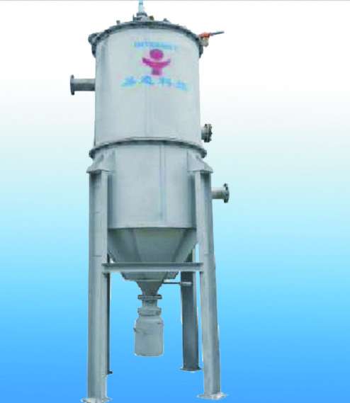

姐依然美丽楼主 VIP会员 VIP会员 | 显示全部楼层       最后访问IP四川省
fbym2008 发表于 2013-12-31 22:56
如果有相关设备的资料推荐一下
这个你看看
发表于 2014-1-2 13:21:39
过滤器底部是一个电机还是一个阀门嘞???? 图片看不清楚  详情 回复 发表于 2014-1-2 13:45

姐依然美丽 发表于 2014-1-2 13:21
这个你看看
图片看不清楚
发表于 2014-1-2 13:45:51
图片看不清楚
既不是电机也不是阀门是一个排灰口
发表于 2014-1-2 13:52:02
