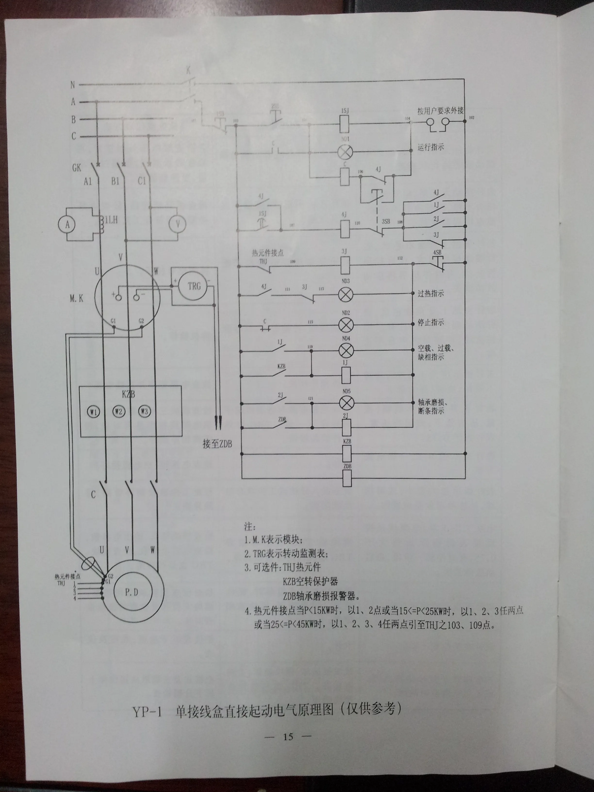

该进口回流泵属基本型( 标准型) 屏蔽泵( 不带冷却水夹套) ,转轴采用中空形式。其循环流体主流动方向:泵体的吸入口→叶轮→前轴承端盖小孔→定子屏蔽套与转子屏蔽套之间的间隙→后轴承与后轴套之间的间隙→后侧螺栓通孔→轴通孔→叶轮。另外通过前轴承端盖小孔的循环液其中一部分,由前轴承与前轴套的缝隙→前轴承端盖与叶轮的轮毂之间的缝隙→叶轮入口处。

    除和普通电机一样:过载、匝间短路、对地击穿等造成定子绕组损坏的原因外,还有因定子屏蔽套损坏而导致介质侵蚀电机绕组使绕组绝缘损坏。 v轴承和轴套是屏蔽泵唯一的易损件。在泵运行期间这些零件的运行条件必须保持稳定!
轴承在超过磨损界限后,便会引起转子屏蔽套和定子屏蔽套的接触,造成定子屏蔽套的破损,因此要密切注意运转中轴承的点检。 在运转中屏蔽泵发生振动、有异常声音或定期检查时,一定要拆开泵,检查轴承,要记录屏蔽泵相应型号的轴承内径D 和轴套外径d。轴承调换的磨损量: D - d = 0. 3~0. 5 mm。也就是说,如发现轴承和轴套的磨损量超过该值就要视实际磨损情况更换其中1件或两件。
