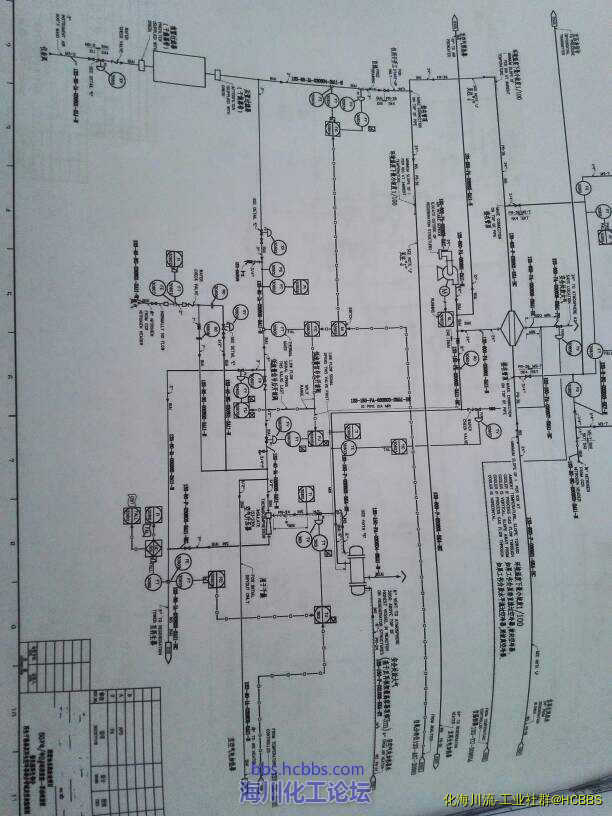

塔底泵打到回流罐入口与空冷出来的线连在一起,这条线什么作用?
发表于 2017-7-4 12:30:24
开工前期水联运时,塔底没有热源,可用此线与回流泵一起建立回流  详情 回复 发表于 2017-7-16 23:48

Smile_MoreVIP会员 VIP会员 | 显示全部楼层       最后访问IP浙江省
