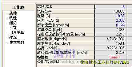

楼主,邮件收到,可我打开后只有一个流程图,流股里什么参数也没有,我用的是7.2版本,不知道是什么原因。另外,我用7t/h的原料处理量衡算出Q-101的热负荷,进而算出RCY-1的氨循环量,约22.88kmol/h.RCY-2的循环量只能靠K-100反推,但是,和后面的参数有冲突!

感谢楼主的无私援手,但流股9不应当是气相,并且RCY-1没有解算。我觉得不应当用K-100算出来,以E-100为基准算氨量,整个流程更易收敛,谢谢!

你什么都没有说清楚呵呵我只能按照我的想法给你做 另外 你加热不到气相就返回 不科学吧
