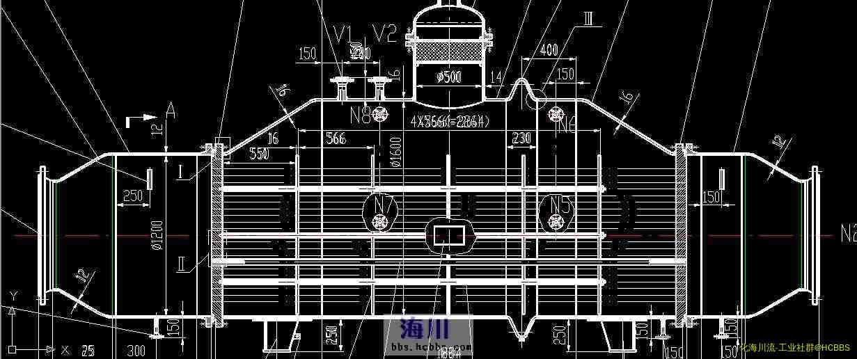

awangyong1VIP会员 VIP会员 | 显示全部楼层       最后访问IP湖北省
090008bzvimwot2kww1voa.jpg 请问这种固定管板再沸器,两端折边的斜锥壳与固定管板直接连接,小端处根本就没有筒体,怎么计算加强段厚度?根据HG/T20582-2011计算(GB150-2011上没有折边斜锥壳的计算方法)小端过渡段需要加强,与小端连接圆筒的加强段长度为63.46mm。请问这种带蒸发空间的重沸器我能否直接在小端处增设一段长70mm的圆筒?但是GB150上要求筒体最小长度为300,如果将筒体长度设为300,那又影响重沸器的蒸发空间,结构上是不允许这样的,请问这种与固定管板连接的斜锥壳结构是否无需加强?是不是管板对锥壳小端有加强作用? 我看到很多这样的结构(外来图纸) 在小端都没有设置加强段圆筒,但是自己根据图纸实际计算的时候小端还是需要加强的 ,请问为什么?
发表于 2013-5-26 14:46:50
