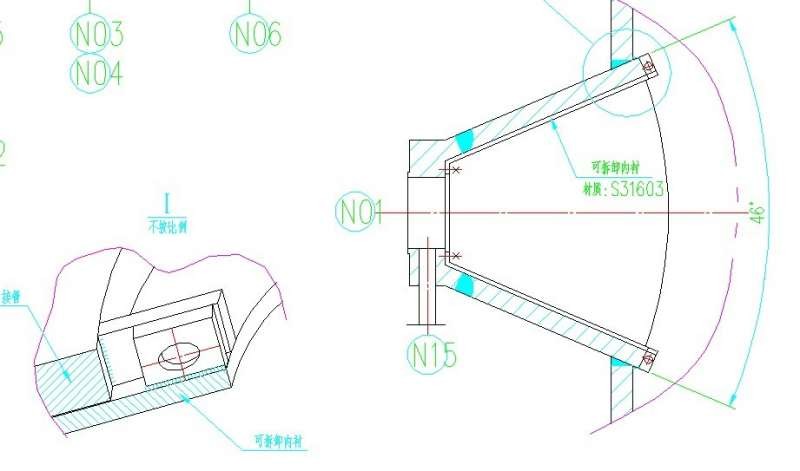

awangyong1VIP会员 VIP会员 | 显示全部楼层       最后访问IP湖北省
请问这种结构的开孔补强应该怎么计算?锥管上的法兰又应该怎么计算呢?如果按 锥体计算,现在GB150计算锥体都要考虑与筒体连接处的加强情况计算,这个大端怎么计算,法兰的计算,如果按反向法兰计算,反向法兰与筒体连接处都是直筒体 这个是个椎体 可以按反向法兰计算吗?

请问一下换热管壁厚问题?
按GB151-2012   7.3写着换热管壁厚按GB150.3中的外径公式计算。我怎么在GB150.3没找着,不知道楼主能否说明一下。

求助:
列管式换热器内壁结垢或堵塞问题怎么解决?
壳程空气,170KPA,管程,烟气,150KPA
经常发生结垢,出口空气温度降低
结垢只能烧一下或者停车用高压水枪清理

迷茫的刀VIP会员 VIP会员 | 显示全部楼层       最后访问IP广东省
购置板式换热器,用导热油加热过热蒸汽,但是过热蒸汽温度提不上来,提高导热油的温度导热油温度也不提高,
一开始就考虑是不是压力问题,但找不出具体原因,
请有这方面经验的老师给分析一下原因吧,谢谢

楼上的说一下具体的温度等参数。
谷佟久 发表于 2014-3-6 11:52
楼上的说一下具体的温度等参数。
就是用245℃左右的导热油用来加热过热蒸汽,但是过热蒸汽的温度都在190℃左右,就算把导热油温度加到280℃过热蒸汽的温度还是190℃,这跟这个板式换热器选型面积有没有关系啊,还是什么原因啊?

Gu sir:
        一换热器,两管程,管壳程设计温度270,压力1.0MPa,管箱垫片选用增强柔性石墨垫片。审核说,增强柔性石墨垫片是靠网板增强或平板增强,垫片中心要有一条状置入隔板槽。因而无法增强。也就是说,多管程的换热器垫片无法选用增强柔性石墨垫片。
这种说法,是真的吗?

196楼的问题:你说的这种情况应该不是换热面积的问题,毕竟你提升油温的同时另一侧的温度也会发生变化。应该是蒸汽测的压力问题,你提高蒸汽测的压力就会有结果了。另外你说的是不是全焊接板式换热器啊?不然可拆板换的胶垫耐受不了那么高的温度。

197楼的问题:通常来说是你说的那样,我们一般在这种情况下都选用金属垫片。

楼主,有个问题。换热器壳程设计温度260,管程设计温度160,管箱垫片的使用温度是否需要考虑壳程的设计温度?换热器壳程设计温度260,管程设计温度160,压力很低,选用改性聚四氟乙烯垫片是否可以?
