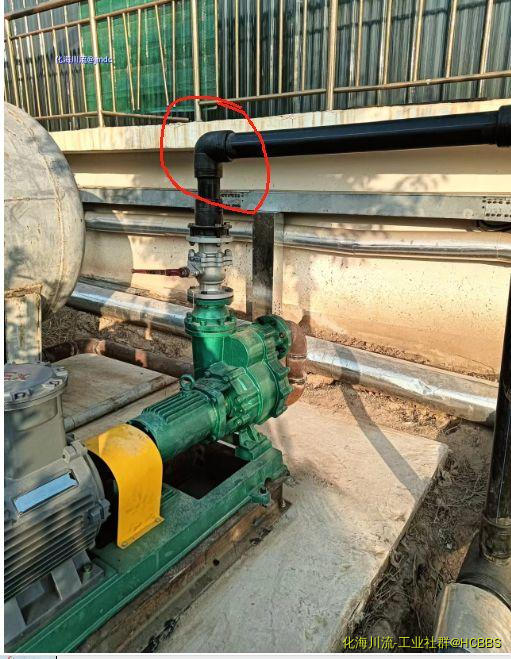

[讨论] 泵扬程50m 出口这样直接是PE电热熔弯头,泵启动弯头不会被打飞吧?
1K |8
30KW的一台泵 流量100m3/h  扬程50m 出口这样直接是PE电热熔弯头,泵启动弯头不会被打飞吧?

泵启动时,由于瞬间的压力冲击可能会对管道系统产生一定的影响。但是,如果PE电热熔弯头的安装和焊接质量合格,且设计承受的压力大于泵产生的最大工作压力,则在正常情况下是不会被打飞的。
需要确保弯头以及整个管道系统都已经按照正确的工艺和规范进行安装和固定,同时在泵启动前后都应进行必要的检查和维护以避免任何潜在的安全隐患。
如果有疑虑,建议咨询专业的管道工程师指导。

只要安装质量过关,绝对不会打飞,这和安装在泵出口还是其他部位无关,

安装质量过关的话,不会打飞

不比过分担心,验收试压是要有的,若是可能被“打飞”最好躲得远一些。如果经历了试压验收的,就应该是安全的。这个东西在管子上是有承压标记的,只要在范围内的都是安全的。至于担心安装质量,这个通常都不是高压的,现阶段还没听说试压前的探伤之类的检验。试压操作时保护好自我就是了。供参考。

不会
  5公斤压力不至于打坏PE管配件,8-10kg安装不规范的话可能就有风险了 。我们16公斤打压电容套都刚刚的抗造

电机功率30Kw肯定是软启动了吧,焊接好没关系

5公斤压力应该不会吧
