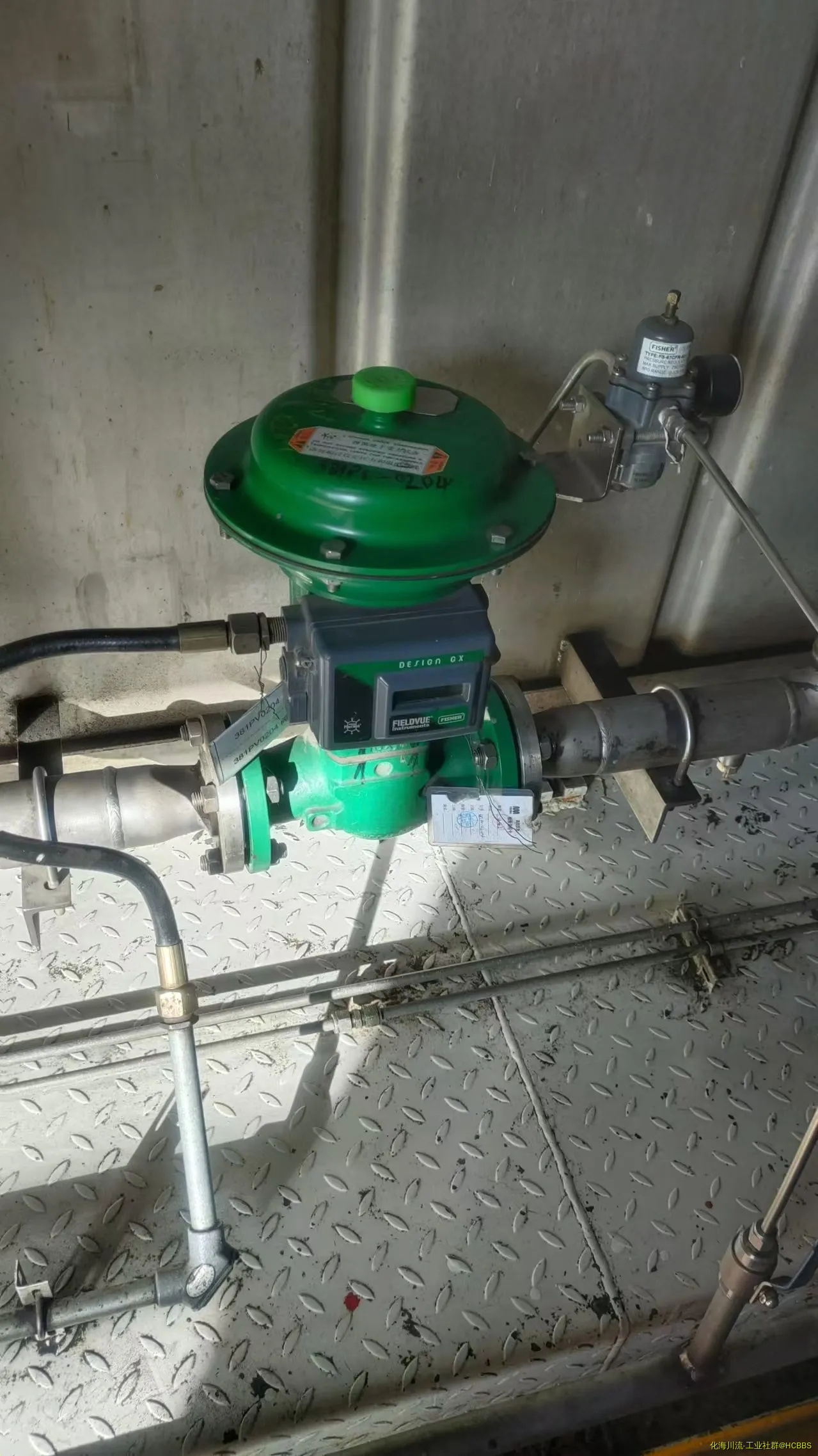

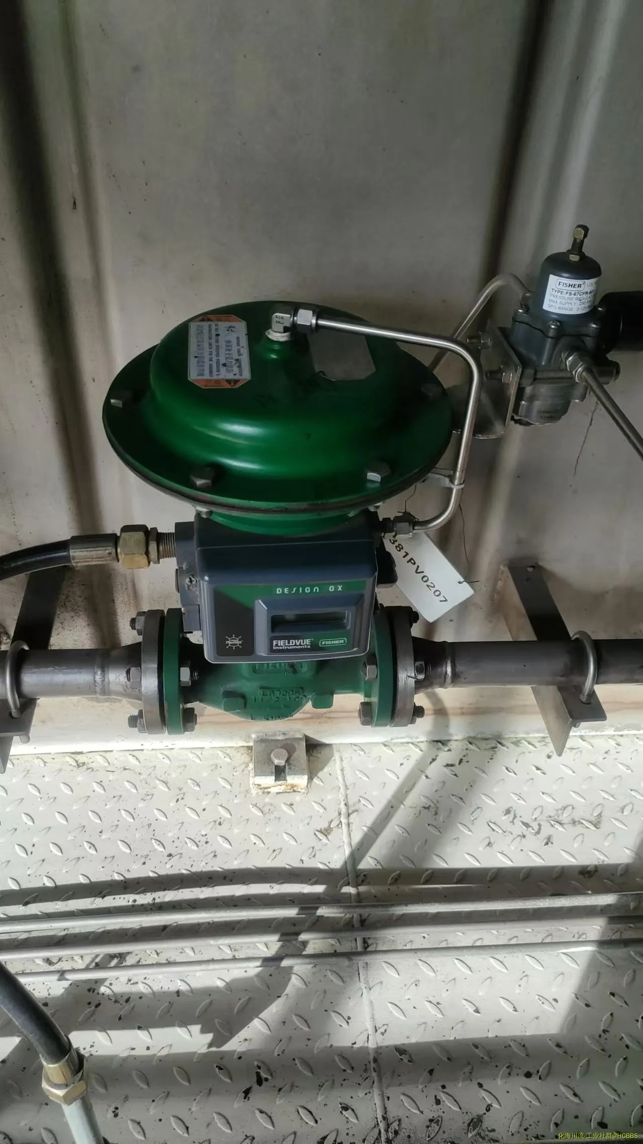

现场看见两个一模一样的调节阀,一个上面有接管,一个没有。是个什么解释?
请论坛里的前辈大侠指点

两个调节阀虽然外观一样,但功能可能有所不同。带接管的阀可能用于接收或传递信号、介质等,而不带接管的则可能只是普通的流体调节使用。具体区别还需根据实际应用和系统设计来确定。

转行做的仪表?作用类型不同:上图是气开,下图是气关

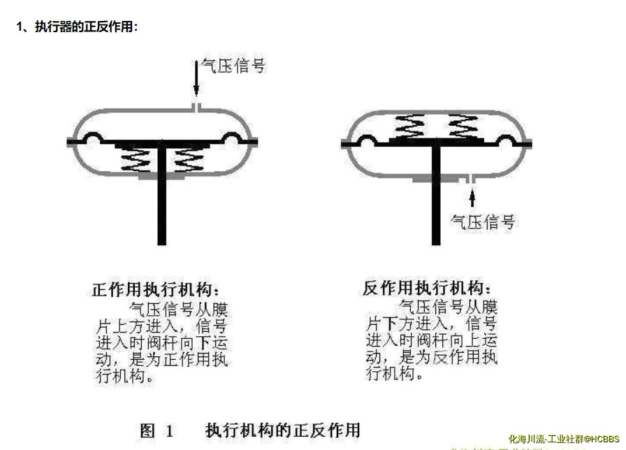

那个大的圆盘里面有个膜片,压缩空气有二个地方可以进,一个上方进,一个下方进。上方进,压缩空气进去后膜片向下移动,推动阀杆向下移动,关阀,如果没信号,没进气,阀门是全开的。
如果下方进,有信号压缩空气进去后,膜片向上运动,带动阀杆向上运动,阀门打开,没信号的时候阀门是全关的。

第一张图是气动调节阀;第二张图是自力式阀后压力控制阀(阀内取压),属于自执行设备

气动薄膜调节阀

上图是气开阀,故障关;下图是气关阀,故障开;

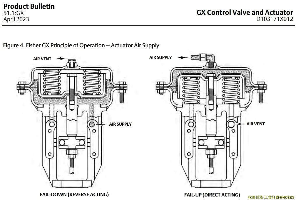

参见该阀的bulletin
发表于 2024-11-22 11:18:05
fisher-gx-control-valve-actuator-system-en-135196.pdf

第一台阀定位器输出没有接管啊,怎么用的
