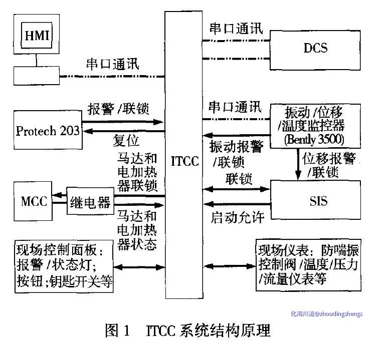

讨论:
        1、当三个转速探头正常时,ITCC选哪个转速作为机组的实际转速?
        2、防喘振控制器在半自动模式时,有哪些变量参与高选?
        3、ITCC控制系统AO端子板的两路电源是不是冗余配置?

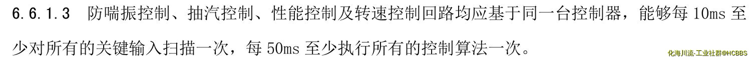

        4、对于一般的PID控制,,ITCC控制站的扫描周期设定为1s可否满足要求?

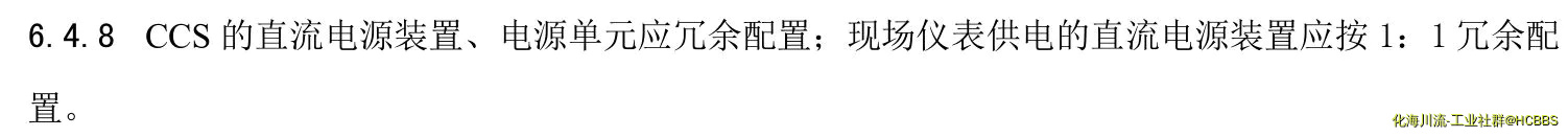

1、一般是三取中吧
2、不懂
3、现在DCS/SIS/ITCC的所有端子板底座应该都是双路电源供电
4、DCS的扫描周期都要求500ms了,SIS/ITCC的扫描周期应该要求更短,GB50770里面:SIS 100~300ms,SH/T-3199里面 ITCC<100ms
5、发电厂的CCS是机组协调控制系统,化工厂的CCS是压缩机控制系统吧

4、50-100ms。

4、1s时间过长。

4、对于一般的PID控制,,ITCC控制站的扫描周期设定为1s即可满足要求?
不知1s的出处?
