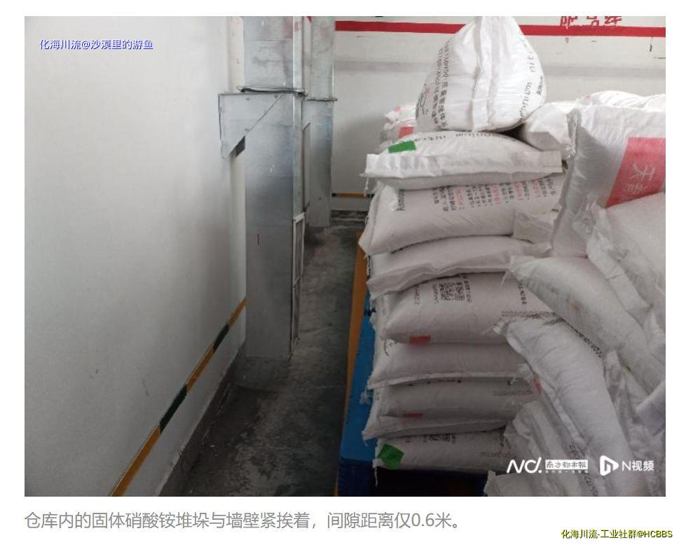

在核查天方药业有限公司(以下简称天方药业)时,专家发现该企业同样存在整改不彻底的问题。天方药业提供的安全生产核查及隐患整改记录显示,此前已自查发现xiao酸an堆垛与墙间距不符合规范要求。而现场检查发现,xiao酸an仓库中的xiao酸an堆垛与墙间距仍小于规定距离,且间隙狭小,只能容纳一人侧身而过。
固体xiao酸an堆垛与墙间距不应小于0.9米。专家刘长生告诉**记者,堆垛与墙距离过小,不利于通风散热,一旦热量集聚,在极端情况下可能导致爆炸事故。

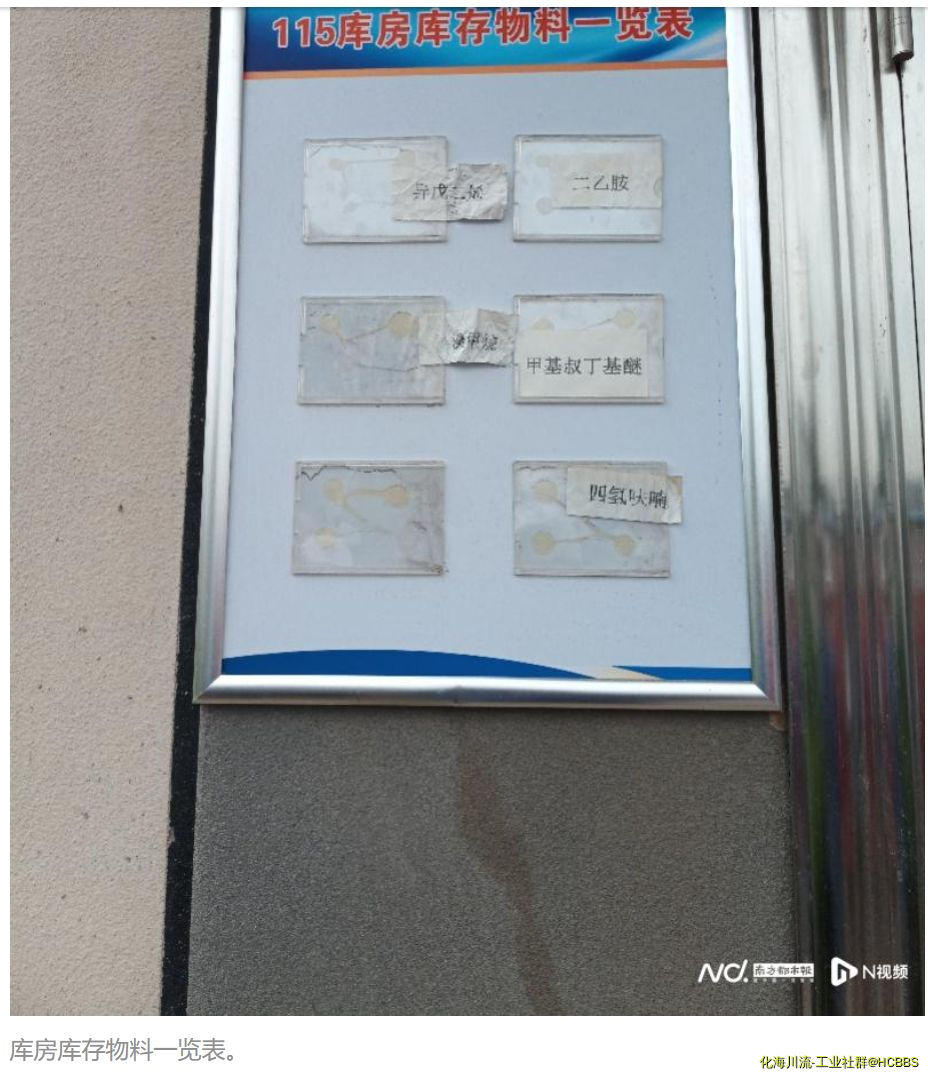

在天方药业固体xiao酸an仓库北侧25米,专家发现一座用于储存易燃易爆物品的甲类仓库。门口物料标签显示,储存的溴甲烷、四氢呋喃等化学品闪点低,具有易燃易爆危险特性,属于甲类易燃液体。除仓库门口标签外,仓库内部残留的标识牌、地面多处的托盘印记等种种迹象都证明该仓库曾存放过易燃易爆危险化学品。
根据应急管理部等五部委下发的《关于进一步加强xiao酸an安全管理的通知》规定,固体xiao酸an仓库周边50米内,不应存放任何易燃易爆物品,不应建有涉及易燃易爆物品的生产装置和储存设施。
xiao酸an仓库50米内存放易燃易爆物品,可能会波及xiao酸an仓库,甚至导致连锁爆炸。专家刘长生告诉记者,“黎巴嫩贝鲁特港爆炸事故便是由于焊接作业产生的火花引燃了仓库中的易燃易爆物质,进而引爆了仓库中存放的xiao酸an,带来了不可承受的严重后果。”
