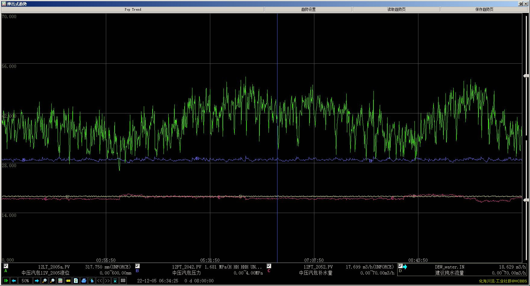

汽包液位波动剧烈,从仪表方面如何解决?一直手动调节,能否通过更换仪表解决此问题?

你这个问题,就是最典型的控制系统“比例微分积分调节”没整定好,找专业人员给你们调整设置一下,就解决了
同意,注意看:曲线c和曲线a,曲线c波动频率太高......。

还有,这个波动明显是PID参数没调好,就是所谓的三冲量或者单冲量自动上水的参数。要稳定下来建议要从这方面着手。

看你图片是个小锅炉,估计5-10T左右的蒸发量。温度不高、压力不高、水质不脏、完全可以用。正常要有三种不同测量形式的液位,建议将其中一台更换成差压式的液位计,多一不同测量形式避免出现假液位无法辨别造成安全事故。

增加仪表阻尼时间

首先要排除是否因外部蒸汽用量频繁波动,从而导致的汽包液位波动;另外,和汽包内的水质也有很大关系,如排污不及时、加药量偏大等,都会导致汽包内水的碱度过高,从而产生汽水共腾现象,导致液位计出现比较大的波动,甚至出现假水位的情况,是非常危险的。需根据现场情况分析一下原因,再采取合理的解决措施。

换热面积相对于进水量太大了吧。

实际工况波动,不能让仪表看起来数据好看,出了事你去背这个锅?应该是工艺方面想办法,怎样操作才能让液位平稳,或者查其他原因,而不是想当然让仪表去调,这是很多厂的通病。

液位本就波动,仪表真是反应了液位情况。
若从仪表考虑,将根阀打开后关闭,仪表肯定非常稳定!

仪表的表现已经很好的体现了工况的实时变化,如果以关小阀门的手段来解决波动问题,个人觉得不太安全,液位变化可能有滞后的现象

如果真是汽包内水位波动,这样做是治标不治本啊。

既然你問從仪表方面考虑,那我就给几个建议,磁翻板下端水阀关小二分之一,DCS控制面板上将滤波时间调成2S。其中一台磁翻板更换差压液位计,阻尼时间调大一点。

你这明显是汽包内水位波动啊,稳定进水,减小磁翻板根阀开度

哦,你要是仅想让波动减小,可以把液相的阀门关小到1/3~1/2位置,并适当增加一部分仪表的阻尼,看看效果
