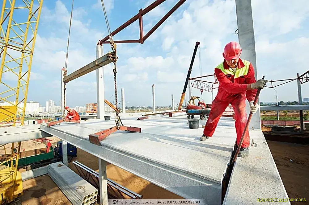

看看这个有什么问题

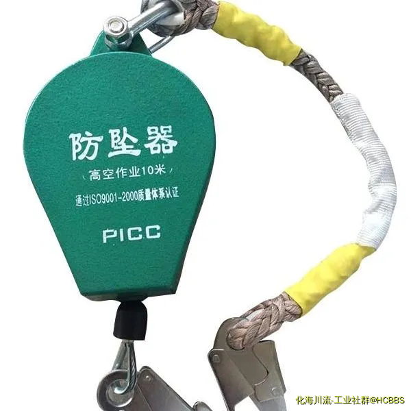

lance888 发表于 2021-05-31 09:28
不是只要老外的都好
防坠器又叫速差器,能在限定距离内快速制动锁定坠落物体 ,适合于货物吊装,保护地面操作人员的生命安全和防止被吊工件物体的损坏 。
防坠器利用物体下坠速度差进行自控,高挂低用。TXS2系列使用时只需要将锦纶吊绳跨过上方坚固钝边的结构物上,将锦纶绳上的铁钩挂入“n”形环上,将钢丝绳上的铁钩挂入安全带上的半圆环内即可使用。

中原人 发表于 2021-5-30 11:50
大哥:这是哪个国家的?还是我们自己施工队伍在国外打工?缺安全带、安全护网。

安全防护网影响装配

威风的奥特曼。 发表于 2021-05-30 08:44
就跟哪都有好人坏人一个道理
老外不死板的用措施吗?
发表于 2021-5-30 09:06:49
