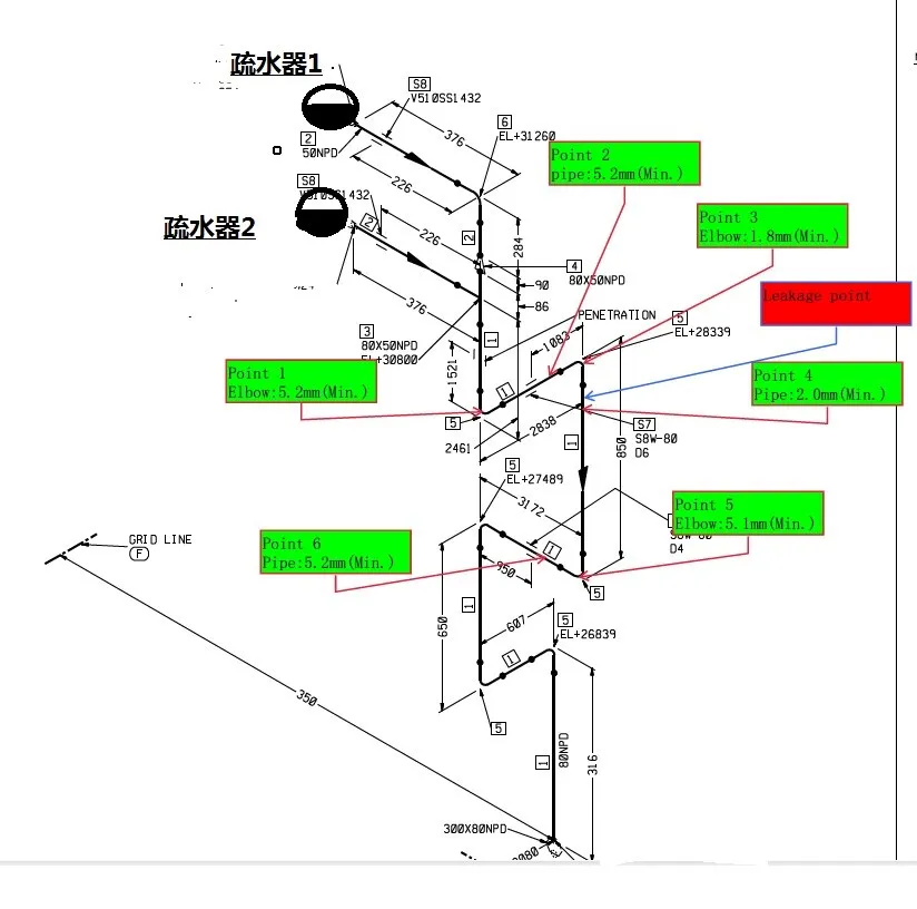

蒸汽疏水管道疏水器后第二个弯头及紧挨的垂直段腐蚀穿孔,该弯头前面和后面的弯头都没有明显腐蚀,大家遇到过类似的问题吗?是什么原因呢?

平常心HAPPY楼主 VIP会员 VIP会员 | 显示全部楼层       最后访问IP广东省
瓦特节能 发表于 2021-5-21 14:47
疏水阀泄漏或压差太大,都容易导致疏水阀后管道转向处被冲蚀
应该斜接,或套管连接,也可以采用瓦特消音 ...
我们漏的弯头都是疏水阀正常工作的,不漏的反而是疏水阀有故障的。不知怎么解释。
应该斜接,或套管连接,也可以采用瓦特消音降速接头。
发表于 2021-5-21 14:47:50
我们漏的弯头都是疏水阀正常工作的,不漏的反而是疏水阀有故障的。不知怎么解释。  详情 回复 发表于 2021-5-23 16:58
李红衞 发表于 2021-4-23 10:23
第一次泄露可能因为当时有腐蚀的源头,或者有不同的金属在此处接触或已经有其他的点解污染等,能够在此处 ...
应该不是偶然,这个上游的疏水器有个特点,两个并联的疏水器上下安装,不知和这个有关系吗?
并联安装的疏水器,若同一高度安装,管道都没问题。
发表于 2021-4-23 11:05:10
第一次泄露可能因为当时有腐蚀的源头,或者有不同的金属在此处接触或已经有其他的点解污染等,能够在此处形成微电解反应而导致。
发表于 2021-4-23 10:23:18
应该不是偶然,这个上游的疏水器有个特点,两个并联的疏水器上下安装,不知和这个有关系吗? 并联安装的疏水器,若同一高度安装,管道都没问题。  详情 回复 发表于 2021-4-23 11:05
李红衞 发表于 2021-4-22 08:48
是经常还是第一次发现,如果经常就要说道说道了,如果第一次发现那么就没有必要了。也可能是环境因素、材料 ...
第一次泄漏。
发表于 2021-4-22 12:33:32
是经常还是第一次发现,如果经常就要说道说道了,如果第一次发现那么就没有必要了。也可能是环境因素、材料因素等等。都有可能。
发表于 2021-4-22 08:48:12
第一次泄漏。  详情 回复 发表于 2021-4-22 12:33

那是冲刷变薄啊,不算腐蚀啊!温度高的水降压后有部份会汽化啊,就会冲刷加大!
wjhh2007 发表于 2021-4-21 07:37
弯头6的位置接大气或与冷凝水接收槽气相连通,也许能减少腐蚀。我遇到的这种情况,是这根管道有水锤振动, ...
换热器壳侧的疏水,连续操作。
发表于 2021-4-21 14:26:33
弯头6的位置接大气或与冷凝水接收槽气相连通,也许能减少腐蚀。我遇到的这种情况,是这根管道有水锤振动,间歇生产工艺,管道打开密封就好了。
发表于 2021-4-21 07:37:39
缘分_y9EqT 发表于 2021-4-20 19:14
我们也是这种情况,一、是疏水器疏水的时候水的冲击、二、是有时排水开旁路的时候水汽的压力大对这段管路进 ...
不明白的是 冲击应该对每个弯头都有冲击,单单是第三个,第一、第二和第四几乎没减薄(从5.6mm减小到5.1mm)
发表于 2021-4-20 23:06:22
缘分_y9EqTVIP会员 VIP会员 化海川流M | 显示全部楼层       最后访问IP江苏省
我们也是这种情况,一、是疏水器疏水的时候水的冲击、二、是有时排水开旁路的时候水汽的压力大对这段管路进行冲击。
发表于 2021-4-20 19:14:15
不明白的是 冲击应该对每个弯头都有冲击,单单是第三个,第一、第二和第四几乎没减薄(从5.6mm减小到5.1mm)  详情 回复 发表于 2021-4-20 23:06
龙腾九天 发表于 2021-4-17 08:20
没有遇到过!会不会焊接质量不好,引起的局部问题?
我第一个想到的原因也是这个,但上下游腐蚀一点都不明显。
发表于 2021-4-17 20:33:48
xlxuiin 发表于 2021-4-17 09:29
属于多相流腐蚀:在凝结水管线中,由于其他离子的含量较少,主 要发生的电化学腐蚀为CO2 腐蚀与氧腐蚀, ...
泄漏的地方是弯头下面的直管段(减薄段从焊缝开始长达200mm),弯头下部也有减薄,可不解的是泄露位置的上下游弯头都啥事没有。
发表于 2021-4-17 20:32:35
属于多相流腐蚀:在凝结水管线中,由于其他离子的含量较少,主 要发生的电化学腐蚀为CO2 腐蚀与氧腐蚀,在 管线弯头处管道内流体的流动会加速电化学反 应,除了气液混合流体对管道壁的冲刷,弯头处 C 流型突变引起的湍流会剥落由氧腐蚀 腐 蚀产生的保护层,增大金属表面腐蚀速
发表于 2021-4-17 09:29:57
泄漏的地方是弯头下面的直管段(减薄段从焊缝开始长达200mm),弯头下部也有减薄,可不解的是泄露位置的上下游弯头都啥事没有。  详情 回复 发表于 2021-4-17 20:32
