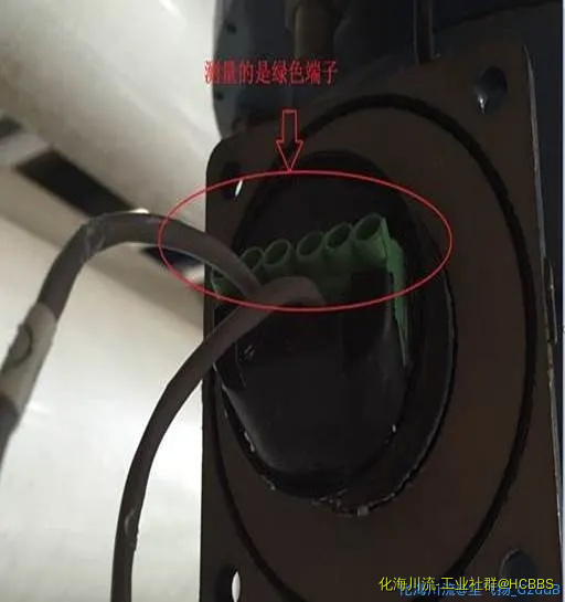

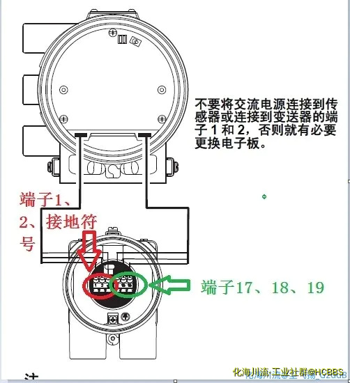

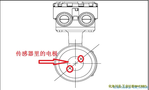

简介--8705传感器检测步骤:一、8705/8732E电磁流量计故障传感器检测步骤:1、  现将流量计拆下来,并且将传感器腔体里的介质擦干净,保证传感器腔体和电极干净干燥。2、  用万用表测量一下数据:  测试  传感器位置设备测量的端子A、传感器线圈拆下万用表(大于40MΩ)1和2B、电极拆下万用表(大于40MΩ)18和19C、外壳的屏蔽拆下万用表(大于40MΩ)17和,17和传感器外壳,传感器外壳和      D、线圈的屏蔽拆下万用表(大于40MΩ)1和,2和,E、电极的屏蔽拆下万用表(大于40MΩ)17和18,17和19F、线圈绝缘拆下万用表(大于40MΩ)1和17,2和17,1和传感器外壳,2和传感器外壳   G、电极绝缘 万用表(大于40MΩ)18和,19和,18和传感器外壳,19和传感器外壳。 1、一体的流量计,拆掉变送器后,测量传感器的绿色端子,下面有数字标示(见图1、图2)2、请将万用表一只表笔测量传感器上的18和一只表笔测量电极阻值,请将万用表一只表笔测量传感器上的19和一只表笔测量电极阻值(见图3) ...-登录查看全文
