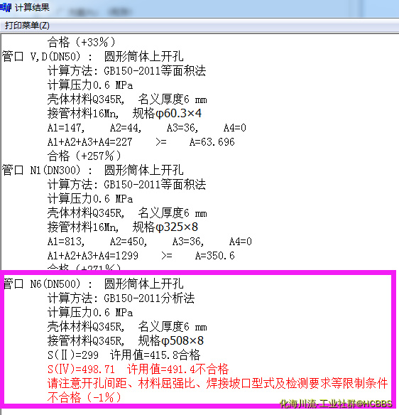

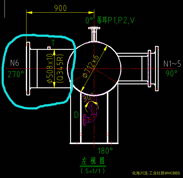

实际用10mm的Q345R板材卷制加工作为接管DN500(OD508x10)

强度计算不合格

东江湖蜜橘楼主 VIP会员 VIP会员 | 显示全部楼层       最后访问IP江苏省
该怎么解决合理?

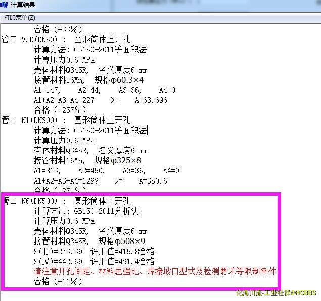

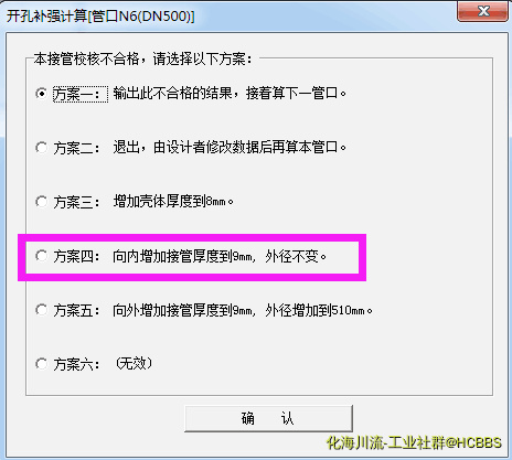

增加筒体壁厚再计算。

设计不太合理,筒体8mm好了。500孔太大,筒体余量太少。

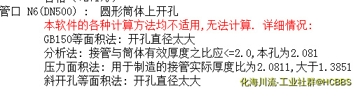

等面积法不适用啊,分析法吧。

等面积——分析法——压力面积法,一级级试加厚筒体、加厚接管、筒体与接管同时加厚、变换材质,提高系数等等

设备直径700?直径不大,最简单的方法就是加厚壳体厚度。

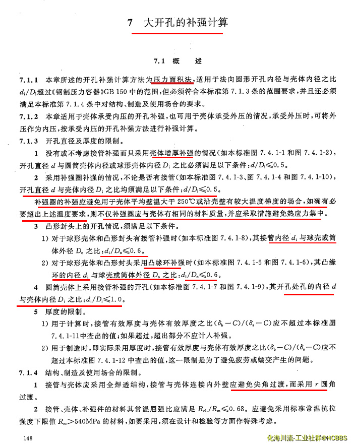

开孔太大,不适用于开孔补强

GB150.3开孔补强计算的分析法中,清楚的描述了,若厚度比大于2,调整(增加)设备壁厚。
这有什么好纠结的,增加筒体厚度。

分析法要注意在筒体开孔,且筒体的焊接系数为1

好好的一个三通非要说自己是个补强,哈哈哈
为什么筒体焊接系数要是1呢?

GB/T150.3中6.6.1规定,补强范围内的A、B类接头不得有任何超标缺陷,只能通过无损检测来保证。筒体的主体接头系数可以是0.85,但开孔处的接头系数必须为1.0。

按零部件  三通计算

先加大筒体,然后补强计算通过后,再用SW 零部件算下三通。我们以前分离器也是这么算的。

我第一想法就是为啥不用三通,哈哈
