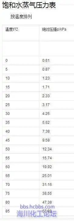

目前,有一个罐体,工作压力-0.08MPa,设计压力-0.098MPa,工作温度70,设计温度100(工艺提供)
问题是:100温度所对应的饱和蒸汽压力为0.1Mpa,那么请问,0.1Mpa和-0.098Mpa,不会冲突么,到底怎么考虑呢?设计压力取多少?

如果罐子正常工作是负压,设计压力应该有2个,一个正压、一个负压

正压计算,负压校核

楼主看一下附图饱和水蒸汽的压力与温度对应表就清楚了。表压-0.09MPa,绝对压力就是0.01MPa(10KPa)查得温度差不多46度。-0.1MPa时设计温度取100度肯定是错误的。  详情 回复 发表于 2018-10-17 11:09
